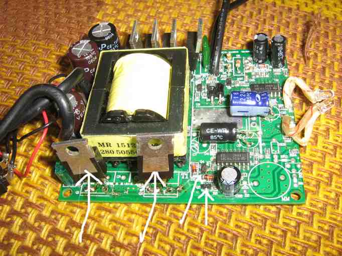

    Mam falownik 200W 12/220V w którym w wyniku przeciążenia padły 2 mosfety 31F408 i 2 drivery Y2 (smd).Czy możecie mi pomóc w okresleniu jaskie parametry mają tranzystory i ewentualnie co można zamiast nich podstawić

    Y2 są to elementy smd trójnóżkowe wyglądajace jak tranzystor

    Czytał kolega pdf, obudowa jest na stronie 2, dalej strona 3 mamy:
    Marking codes for BZX84-C2V4 to BZX84-C75
    BZX84-C12 = Y2*
    * = p : Made in Hong Kong.
    * = t : Made in Malaysia.
    * = W : Made in China.
