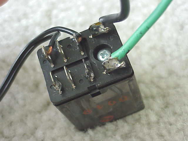

    Autor projektu próbuje eksperymentować z automatyzacją własnego domu. Ten projekt ma na celu sygnalizowanie systemowi obecności samochodu. W każdym ze swoich samochodów umieścił mały nadajnik radiowy. Gdy samochód jest uruchomiony, nadajnik zaczyna wysyłać sygnał. W ten sposób system domowy odbiera informacje o samochodzie, który akurat przyjeżdża. Dzięki tej informacji system jest w stanie podjąć odpowiednie działania w stosunku do potrzeb konkretnych użytkowników. Część osób woli budować takie urządzenia w oparciu o GPS. Jednak takie rozwiązanie jest dużo tańsze i nie wysyła informacji niepotrzebnie w cały świat. Zasięg użyteczny wynosi około 300 m, co pozwala otrzymywać informacje nawet gdy samochód zaparkowany jest na ulicy.
    Do budowy urządzenia wykorzystano gotowy nadajnik i odbiornik nieco go tylko modyfikując do zasialania samochodowego. Na forum jest sporo projektów nadajników i odbiorników, więc nie powinno być problemu ze znalezieniem odpowiedniego schematu w celu realizacji tego pomysłu.

    No dobra, a jeśli samochód wjedzie do garażu, zostanie zgaszony, nadajnik przestanie nadawać - dom pomyśli, że samochód odjechał?
    A jeśli nie, to co z odjazdem samochodu? Stoi w garażu, zostaje zapalony, dom znowu myśli że samochód przyjechał?
    Może dom liczy i co drugie nadanie oznacza odjazd, co drugie - przyjazd. Tylko co, jeśli ktoś zechce przeparkować samochód? Na przykład przyjeżdża z zakupów - OK, gasi samochód przed drzwiami, dom wie, że ktoś przyjechał. Właściciel wnosi zakupy do domu i gdy już wszystko pościąga zapala samochód i wjeżdża do garażu. W tym momencie układ w domu myśli, że samochód odjechał....
    Moduły powinny kontaktować się na zasadzie rozmowy. Dom wysyła zapytanie, samochody czuwają, gdy usłyszą zapytanie - odpowiadają, że są w pobliżu.
    Zasięg też jest chyba zbyt duży. Jeśli np. samochód przejedzie tylko ulicą obok domu, dom zacznie przygotowania zupełnie niepotrzebnie.

    Nadajnik może być dwukanałowy. Jeden kanał połączony z rozrusznikiem natomiast drugi z impulsatorem po załączonym zapłonie np co 5 sekund. Wtedy to będziemy wiedzieć czy auto przyjechało (tylko impulsy z kan. 2) czy też odjeżdża (kan.1 i impulsy z kan.2). Można zmodyfikować starą samochodową centralkę alarmową, piloty zasilane są z baterii 12V.
    A stąd już tylko prosty układ w domu, który to rozpozna i poinformuje domowników.
