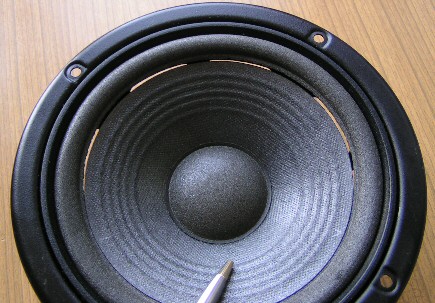

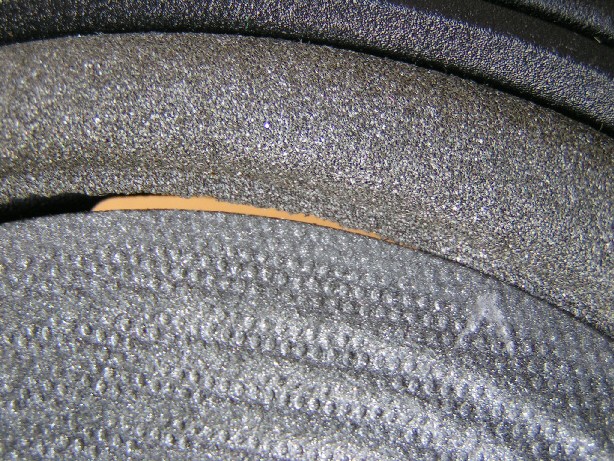

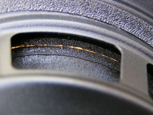

    Problemem jest naderwany resor górny w głośniku 16cm JBL A606 z kolumny podstawkowej JBL LX 300.
    Jak naprawić takie uszkodzenie – klejenie to jedyne rozwiązanie? Jak to skleić?

    Ja bym spróbował przykleić od tylnej strony jakimś elastycznym klejem dookoła pasek elastycznej tkaniny.
    Pamiętać trzeba aby klej nie był typu supeglue, bo rozpuści zapewne to piankowe zawieszenie.

    Jeżeli nie roztopi tego zawieszenia to tak.Wczesniej radził bym wykonać próbę czyli kropelke kleju dać na niewidoczną część zawieszenia i sprawdzić jak reaguje to z klejem. Ogólnie to raczej się resorów nie łata a wymienia całe.

    Zawiesszenia są, dostaniesz spokojnie, bo na takim poklejonym to za długo nie pochodzi, i juz nie będzie grał tak jak powinien

    A tak poza tematem jakby nie udało Ci się wymienić to polecam klejenie tego roztworem sylikonu przeźroczystego soudal i benzyny ekstrakcyjnej. Eksperymentowałem na pękniętych piankach w głośnikach subwooferowych i rezultaty były zaskakujące. Taki głośnik troche śmierdzi ale po czasie przestaje.
  • #12 5138209
    Gregor2600
    nakładałeś ten sylikon bezpośrednio, czy na jakiejś macie i w jakiej proporcji to wymieszać?
    #13 5138267
    /|\Atari
    Doszedłem do tego że przekraczając proporcje benzyny w stosunku do sylikonu uzyskuje się lepszą wchłanialność tej mieszanki. Czyli gdzieś tak 40% sylikonu w stosunku do reszty. Proponowałbym zrobić testy na czymś nim zaczniesz ciapać po resorze. Wymieszałem to w metalowym pojemniku i nakładałem pędzelkiem dookólnymi ruchami. po przyschnięciu najlepiej powtórzyć zabieg. Nie wiem czy w przypadku twojego pęknięcia nie warto byłoby czegoś tam położyć. Pasek jakiegoś delikatnego materiału. Oczywiście zmieni to mase membrany i głośnik zagra nieznacznie odmiennie. Ale to chyba lepsze rozwiązanie niż klejenie resoru bo to nie STX, Tonsil czy jakiś chińczyk i JBL napewno wymyślił coś zgoła innego.

    NAJLEPSZA - wymiana głośnika, nie oszukujmy się sklejony nie będzie grał tak samo.
    Kolejne to wymiana resora - są do kupienia, ale tu pojawiają się dwa problemy - klejenie spowoduje zmianę parametrów, drugi to mozliwa zmiana geometrii głośnika. Kleimy - w jednym miejscu klej złapie szybciej w innym wolniej i może nastąpić "naciągnięcie" membrany.
    A to powoduje zmiany w brzmieniu. Sam w "dawnych" socjalistycznych czasach wymienialem membrany, cewki - był problem z głośnikami (z innymi rzeczami też :D) ale było to awaryjne rozwiązanie. A efekty nie były zadowalające - o ile w estradówkach było OK to w domowych już nie. Jakość dźwięku się pogarszała. Najlepiej wymienić głośnik, zaś klejenie potraktować jako tymczasowe rozwiązanie.
    Są firmy, które się parają naprawami - dowiedz się czy aby może którać to zrobi. Wyjdzie drożej ale lepiej niż samemu.
    Ja bym jednak głośnik - najdrozej wyjdzie ale da najlepsze rezutaty.
