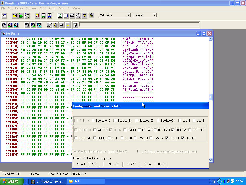

    Przed chwilą wgrałem wsad programatorem STK200 programem
    BASCOM AVR. Niestety, bez rezultatu.
    Jestem zielony jeżeli chodzi o programowanie, ale słyszałem coś o fusebitach, może tu tkwi jakiś problem.
    Program jest wgrany w ATmega8 ale na wyświetlaczu LCD widać tylko górne segmenty. Fusebitów nie zmieniałem bo nie mam o tym pojęcia.
    Proszę o pomoc.
    Zmieniłem w końcu w ustawieniach na zewnętrzny rezonator kwarcowy (w układzie mam 8MHz): Crystal/resonator .....[CKSEL=1100 SUT=01]
    Prodram jest wklepany w atmega ale dalej na wyświetlaczu tylko górne segmenty i brak innych funkcji.
    oto zrzuty z bascom avr i ponyprog:
    [AT90S4433 -> ATmega8]Czy ktoś potrafi przerobić program

    Utul
    Jak mi się dobrze zdaje powinno być CKSEL=1111. Dobrze jest też ustawić
    CKOPT 0. Oczywiście przestawiasz przy podłączonym kwarcu.

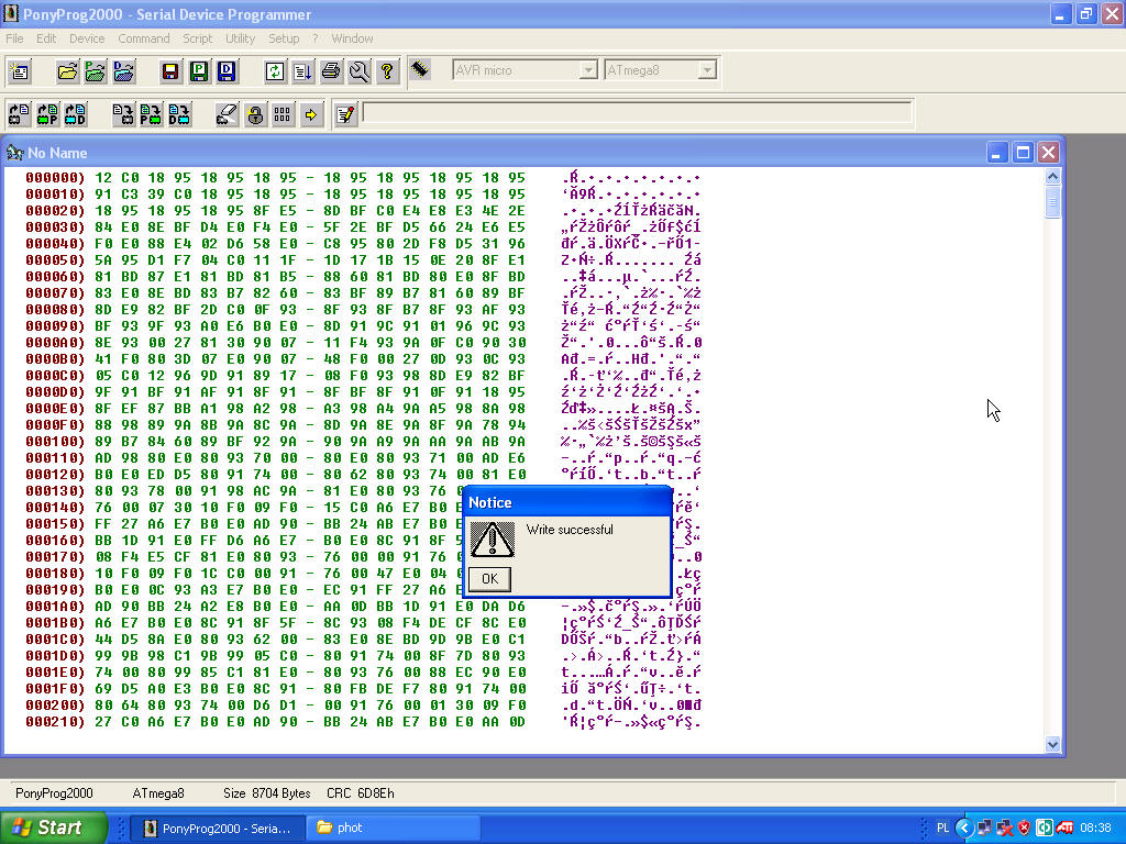

  • #7 5177950
    plichta
    Dzięki za pomoc ale mimo zmiany fusów niestety dalej te same objawy. Chyba będę musiał poszukać innego sterownika.
    zrzuty z PonyProga:
    co ciekawe, po grzebaniu w fusebitach nie mogę wgrać wsadu bascomem wyskakuje komunikat:"Integer overflow" same fusebity mogę zmieniać i skopiować wsad z procka na dysk twardy. Natomiast w PonyProgu wszystko działa super.
    w bascomie wyskakują jakieś błędy??
    ustawiałem też CKSEL=1110 i też nic.
