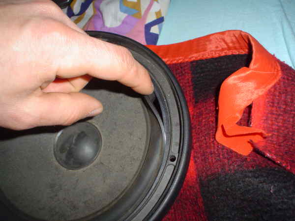

    Witam. osiadam zestaw glośników Canton Pullman. rpoblemem jest to że głośniki a dokladniej jeden z nich ma odklejona membrane tzn to gorne zawieszenie. kompletnie nie znam sie na regeneracji glośnikow a boje się że uszkodze go krzywo przyklejajac. jak ustawic membrane abym mogł równo przykleić ja zeby cewka nie obcierała? niewiem zlapać kropelka w kilku miejscach?

    Na pewno nie kropelka !!! To ma byc jakis elastyczny klej, w ostatecznosci uzyj butaprenu

    To wkońcu masz odklejone cale gorne zawieszenie czy tylko troche :?:
  • #5 5141776
    Jabcok20
    cale górne ale wokol zawieszenia jest plastikowy kołnierz miedzy którym jest odleglośc do ustawienia zawieszenia. tylko czy jesli przykleje według tego( ok 1,5 mm wieksza srednica) bedzie ok?

    Jabcok20
    a gdybym odkleil środek membrany i włożył pomiędzy cewke a magnas cieniutki papier i wtedy przyklił zawieszenie. Poźniej wyjal papier i przykleil środek powinno byc ok:) Czym mozna odkleić środek? Może być benzyna ekstrakcyjna? głośnik się nie uszkodzi?
