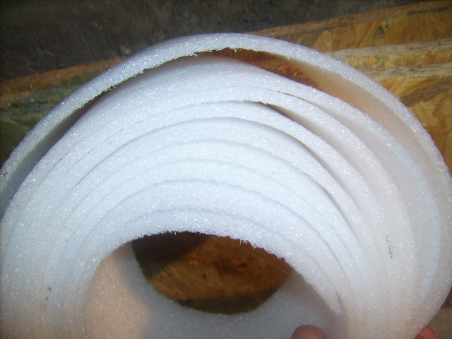

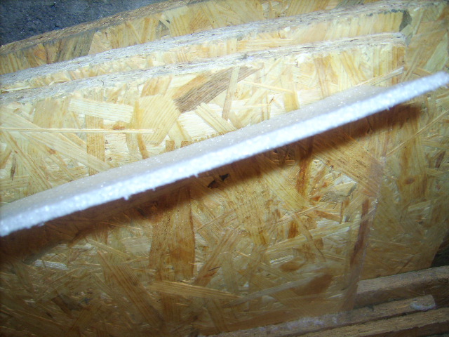

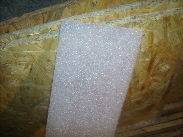

#1 5137616 13 Maj 2008 21:26 elektor18 elektor18 Poziom 18 #1 5137616 13 Maj 2008 21:26 Mam zamiar wytłumić drzwi w moim autku i mam pytanie czy ten materiał jest do tego dobry?
#2 5137920 13 Maj 2008 22:21 bubu1769 bubu1769 Poziom 42 Pomocny post? (0) #2 5137920 13 Maj 2008 22:21 To po prostu mata piankowa. Na upartego można to zamontować ale efekty nie będą zachwycające co nie zaprzecza ze nic nie wytłumi. Promuję tematy: 14.06.2009 Co najtańszym kosztem naprawiliście (dla siebie)? Mam na sprzedaż: 16.11.2021 WM8761
#3 5138100 13 Maj 2008 22:52 BlueSystem BlueSystem Poziom 28 Pomocny post? (0) #3 5138100 13 Maj 2008 22:52 Tłumienie drzwi to w rzeczywistości usztywnianie blach, żeby nie wpadały w rezonans od dźwięku, oraz zrobienie przestrzeni zamkniętej dla głośnika, więc takim czymś nie osiągniesz efektu.
#4 5138116 13 Maj 2008 22:54 elektor18 elektor18 Poziom 18 Autor tematu Pomocny post? (0) #4 5138116 13 Maj 2008 22:54 A jest coś tańszego na rynku niż maty bitumiczne, czym można dobrze wytłumić?
#5 5138149 13 Maj 2008 23:01 Gregor2600 Gregor2600 Poziom 17 Pomocny post? (0) #5 5138149 13 Maj 2008 23:01 raczej nie - taśma dekarska wychodzi najtaniej
#6 5138249 13 Maj 2008 23:21 elektor18 elektor18 Poziom 18 Autor tematu Pomocny post? (0) #6 5138249 13 Maj 2008 23:21 A taka taśma da taki sam efekt jak te wszystkie maty wytłumiające (np. BOLL)?
Pomocny post #7 5138271 13 Maj 2008 23:26 Gregor2600 Gregor2600 Poziom 17 Pomocny post? (+1) Pomocny post #7 5138271 13 Maj 2008 23:26 tak - chodzi tylko o to, aby dobrze przylegała do blachy i swoje ważyła (bitum)
