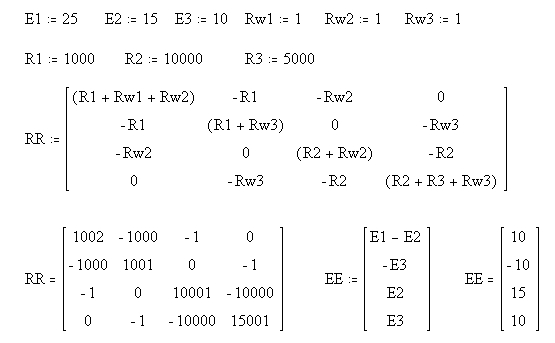

    grzesio218 napisał:
    I1(R1+Rw2+Rw1)-I2R1-I3Rw2=E1-E2
    I2(R1+Rw3)-I1R1-I4Rw3= ?E3 [błąd znaku! Poprawnie ma być minus, dop. Quarz]
    I3(Rw2+R2)-I1Rw2-I4R2=E2
    I4(R3+R2+Rw3)-I3R2-I2Rw3=E3
    Skoro obieg wszystkich oczek jest w prawo, to nie może być tam plus przy E3... :!:
    Natomiast utożsamianie prądów oczkowych w powyższych równaniach z prądami gałęziowymi (te zaznaczył i obrał sobie autor tematu) to zwyczajne niechlujstwo w połączeniu z zapisami jak niżej:

    kendzioreq napisał:
    Utworzyłem sobie macierz rezystancji, żeby później metodą wyznaczników obliczyć sobie ten prąd. No więc przy moich danych..
    | 1002 1000 1 0 |
    | 1000 1001 0 1 |
    | 1 0 5001 10000 |
    | 0 1 10000 15001 |
    I to jest w kiloomach. Jak rozumiem 1k(ohm) = 1000 ohm.
    I tutaj jeszcze napięcia:
    | 10 |
    | 10 |
    | 15 |
    | 10 |
    No i zacząłem liczyć te wyznaczniki.. ale jak się nietrudno domyśleć wychodziły nieciekawie.. Próbowałem jeszcze zamienić jednostki na k(ohm), także moje rw1,2,3 było przedstawione jako 0,001. Ale też jakoś tego nie widzę i wydaje mi się, że wszystko knocę tylko i w ogóle w złą stronę idę. Może ktoś rzucić okiem na tą macierz i jakoś mnie nakierować? Pozdrawiam.
    Taaa... GIGO -> garbage in, garbage out -> śmieci na wejściu, śmieci na wyjściu ... :cry:
    Zobacz, mój post wyżej i tu niżej:
    Jak obliczyć prąd w układzie metodą oczkową?
    Popraw i spróbuj jeszcze raz... :idea:

    kendzioreq napisał:
    Yy.. no ok, ale wyznacznik macierzy wychodzi mi taki: 150475376053003.. Jep, nie umiem tej liczby nawet przeczytać.. :not: I co.. yy.. to tak ma być? Liczyć dalej ?
    Taaa... rozwiązywanie układu równań liniowych, czwartego stopnia, wzorami Cramera i na "pieszo" to "samobójstwo"... :cry:
    Możesz też stały czynnik (tu 1000) wyciągnąć przed wyznacznik (macierz), a wtedy będą "zjadliwsze" zapisy... :idea: :D
    Przeproś się z Metodą Eliminacji Gaussa, albo rozwiąż to za pomocą przekształcenia macierzy RR (moje oznaczenie) w macierz odwrotną RR^(-1) i wtedy masz tu policzenia wyznaczniki tylko trzeciego stopnia - Metodą Sarrusa - jako kofaktory (z odpowiednim znakiem). A do tego czterech (z szesnastu) nie musisz liczyć, ale praktycznie jeszcze mniej ze względu na symetrię RR... :D

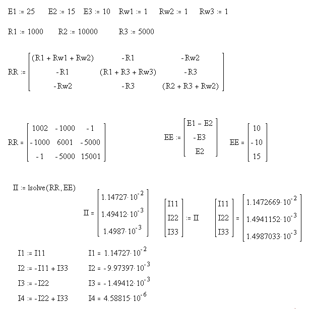

    Może ktoś rzucić okiem co tu jest nie tak?
    Jak to "uprościł się" :?: :?: :?: :?: Przecież to są dwa różne obwody :!: :idea: Zobacz:
    A oko moje nie służy do rzucania (slang)... :cry:

    Mówisz, masz:
    I sprawdź sobie coś samo policzył... :cry:

    kendzioreq napisał:
    Mógłbyś mi jeszcze powiedzieć jakiego programu używasz do tych obliczeń?
    To jest "fotka" z arkusza obliczeniowego z MathCADa - Tu opis - ale takie obliczenia można wykonywać w podobnym programie Matematica, gdzie łatwiej programować, ZOBACZ.
