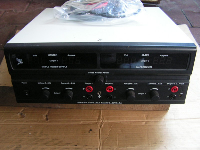

    Witam wszystkich mam wielka prośbę mianowicie czy może ktoś zidentyfikować sprzęt ze zdjęcia ponieważ nie wiem co to jest. Na moje oko jest to jakiś miernik ale nie jestem pewien.
    PS. Jeśli możecie powiedzieć ile coś takiego jest warte będę wdzięczny.

    Wygląda na całkiem fajny zasilacz. Działa? Chcesz go sprzedać? Ciężko mi powiedzieć ile może być warty.

    Pewnie będzie do sprzedania ale najpierw muszę się dowiedzieć co to jest by wystawić na allegro.

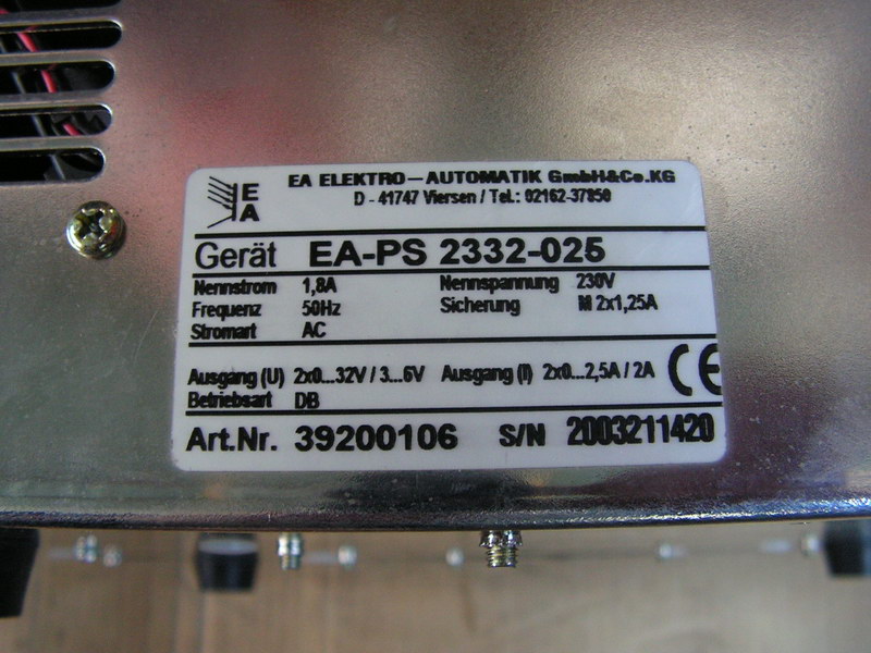

    Nazywa się to, podwójny niezależnie regulowany zasilacz laboratoryjny o parametrach: (U) 2 x 0 ÷ 32V; (I) 2 x 0 ÷ 2,5A z przedstawieniem parametrów na niezależnych wyświetlaczach, plus dodatkowy moduł zasilania: 3 ÷ 6V/2A. Tak wynika z tabliczki znamionowej, bo na panelu sterującym podane są trochę inne (lepsze) dane.
    Pozdrowienia.
    Wartość ok. 800÷1000

    Tysiąc złotych?! Nieźle:) Ja sądziłem, że to jest warte jakieś 200zł.
