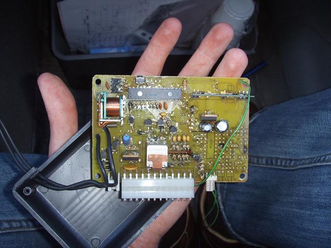

    Mam w swoim aucie alarm w czarnej obudowie, bez żadnego napisu. Otworzyłem obudowę i zrobiłem zdjęcia w środku. Proszę o opinię co to za ustrojstwo. Chciałbym się dowiedzieć, ponieważ zauważyłem, że alarm ma sporą ilość przewodów nie wykorzystanych, a ja chciałbym zwiększyć jego funkcjonalność o sterowanie zamkiem (o ile to możliwe).
    Ponadto prosiłbym o polecenie jakiegoś siłownika z allegro. Widziałem tam jakieś po kilkanaście zł, ale wyglądają bardzo plastikowo ;)

    fotka pilota jeszcze może się przydać wewnątrz to wyglada że jest to alarm klasy tego siłownika z allegro

    1 pin zamykanie, 2 pin otwieranie (impulsy masy). Alarm to Dynamic. Producent znajduje sie w Szczecinie.

    Dziękuję uprzejmie. Znalazłem też schemat w innym wątku na elektrodzie.
