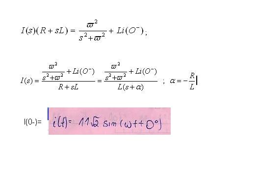

    Jestem na dobrej drodze ?
    Jak sprawdzić rozwiązanie obwodu metodą klasyczną i operatorową?
    Poprzednio poczyniłem Tobie poprawki, które tu zignorowałeś... :evil:
    Zapis; I(0-) możesz sobie o kant... roztrzaskać... :cry: ... skoro u Ciebie mała i duża litera na zmianę... :?: :!: - brak konsekwencji w przyjętych konwencjach.
    Tam musi być i(0+) - Warunek Komutacji - ale czy to jest tu potrzebne :?:
    Wymuszeniem nie jest przebieg sinusoidy, ale napięcie sinusoidalnie zmienne o amplitudzie Em :!: :!: :!:
    Rozwiąż to do końca i napisz równania czasowe w obu gałęziach... :!: ... nie chcę mi się tego sprawdzać, skoro wyniki znam na pamięć... :D

  • #9 5144309
    elekttra
    Posty: 14
    Ocena: 3
    Rzeczywiscie napisałem duzą literą ...
    Ale problem to dopiero mam z przekształceniem Jak sprawdzić rozwiązanie obwodu metodą klasyczną i operatorową? ponieważ zawsze rozwiązywałem równanie gdy E(s) miało postać E/s a nie w/(s²+ω²).
    Szczerze mówiac to nie wiem jak to dalej pociągnać.
    Poza tym predzej popełniłem błąd bo transformata sin ωt to [ω/(s²+ω²)] bez kwadratu w liczniku.
  • #10 5144405
    Quarz
    Posty: 14357
    Pomógł: 1646
    Ocena: 629
    Ale problem to dopiero mam z przekształceniem Jak sprawdzić rozwiązanie obwodu metodą klasyczną i operatorową? ponieważ zawsze rozwiązywałem równanie gdy E(s) miało postać E/s a nie Em•(ω/(s²+ω²)) [jesteś nieuważny, już raz Tobie zwracałem na to uwagę, dop. Quarz].
    A jaki to problem :?:
    Należy doprowadzić do postaci ułamka wymiernego; L(s)/M(s), a potem zobaczyć co można z tym zrobić.
    Jak L(s) jest wielomianem to należy rozłożyć ten ułamek wymierny na sumę ułamków wymiernych; L1(s)/M(s) + L2(s)/Ms) + ... itd.
    Metod znajdowania oryginału (funkcji od czasu) z obrazu (transformaty Laplace'a) jest kilka:
    - Metoda Residuł,
    - Twierdzenie Heaviside’a (o rozkładzie), czy;
    - Tablice Transformat Laplace'a podstawowych funkcji, gdzie można "dopasować obraz (Transformatę Laplace'a danej funkcji) i na podstawie tego można zapisać oryginał - funkcję czasu.
    Ja takie coś to noszę ze sobą i dla podstawowych obwodów funkcję oryginalną piszę z "czapki"... :D ... tak więc sprawdzanie Twoich częściowych obliczeń sprawia mi pewną trudność... :cry:
    Fakt, jak widzisz nie zauważyłem tego, powód - patrz wyżej... :D
    U mnie już poprawiłem (tzn. w Twoim cytacie).

    Moderator skasował mój post a nie słusznie, ponieważ tego zagadnienia nie ma w ksiazce zatem ponawiam pytanie:
    Jaka jest różnica pomiędzy np:
    |E|=100 ,a
    E=100
    E- wartość skuteczna
    em - wartość maksymalna
    em = E*√2
    Pytam ponieważ mam jedno zadanie w którym |E|=100 i to 100 jest jeszcze podzielone przez √2 ... tylko po co skoro to juz jest wart skuteczna ?! :|
Dyskusja dotyczy rozwiązania obwodu elektrycznego metodą klasyczną i operatorową (Laplace’a) w układzie RLC przed i po komutacji. Poruszono kwestie warunków początkowych, ciągłości prądu w induktorze oraz prawidłowego zapisu równań w dziedzinie operatorowej, zwłaszcza transformacji napięcia sinusoidalnego. Zwrócono uwagę na konieczność uwzględnienia warunków komutacji i rozdzielenia układu na podukłady po komutacji (R-L i R-C). Omówiono problem rozkładu ułamków wymiernych i stosowania metod odwrotnej transformaty Laplace’a, takich jak metoda residuów, twierdzenie Heaviside’a oraz korzystanie z tablic transformat. Podkreślono znaczenie poprawnego zapisu i konsekwencji w oznaczeniach (np. i(0+), a nie i(0-)) oraz jednostek pulsacji ω. Wskazano, że rezonans występuje przed komutacją, a po niej układ dzieli się na dwa podukłady bez rezonansu. Poruszono także zagadnienie różnicy między wartością skuteczną a maksymalną napięcia sinusoidalnego oraz interpretację symboli |E| i E. Wskazano na trudności w przekształceniach operatorowych i konieczność dokładnego rozkładu ułamków wymiernych dla uzyskania funkcji czasu.
