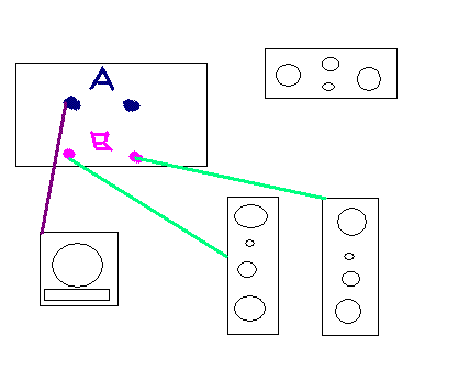

    Witam posiadam takowy wzmacniacz no i mam problemik.
    Są tam 2 kanały A i B. J ciągle słucham na kanale B. Teraz chce podłączyć 4 kolumny do niego na oba kanały lecz jak podłączyłem 3 kolumny do niego to jakoś cicho gra na tych 2 kanałach. A podłączyłem to tak:
    I czy winą tego zciszenia jest to że sa podłączone tylko 3 głośniki a nie 4 .

    dźwięk rokłada się w prawdzie na więcej kolumn ale raczjej słyszalnego osłabnięcia nie powinno być słychać...
    Ale subwoofera nie powinno się podłączać pod ten sam wzmacniacz co kolumny!!
    podłączasz pod ten sam kanał poprostu masz rozdzielony kanał czyli podłącza równolegle i nie wiem jaką ten wzmacniacz na impedancję ale jeżeli ma 4 ohmy to jeżeli podłączysz 4 kolumny po 4 ohmy to wypadkowa będzie 2 ohmy na kanał i spalisz końcówkę mocy!!
    Do subwoofera polecam osobny wzmacniacz najlepiej aktywny

    Też mam ten wzmacniacz.. Można podłączyć 2, 3 ,1 głośnika. jak podłączysz tak jak ty masz to będzie przytłumiony dźwięk, a jak 4 to ok.

    Dzięki za odpowiedź . A co do subwoofera to on na razie nie ma żadnego filtra . Niedługo zapodam na DIY tego subka i centralnego.A wzmacniacz ma 8Ω.

    Napisz po ile Ohm mają kolumny.
    Ale jeżeli po 4 to odrazu ci dradzam, bo spalisz końcówkę!!!
    I jeszcze jedno, jak już wcześniej pisałem to nie można podłączać subwoofera pod te same kanały co kolumny bo będzie kiepska jakość i nie będziesz mógł regulować osobno subwoofera osobno kolumn więc będzie kicha...

    Kolumny mają 8Ω ,sub 8Ω i centralny 8Ω na razie nie mam kasy na aktywnego zrobił bym sam filtr aktywny tylko (schemat ,i wszystko dokładnie opisane)

    no to jeżeli kanał wzmacniacza wytrzymuje 4 ohmy to możesz podpiąć, końcówek nie spalisz jak nie będziesz się wyżywał ale jakość dźwięku będzie średnia...
