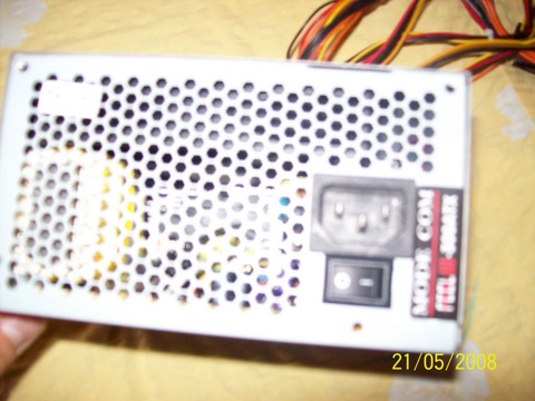

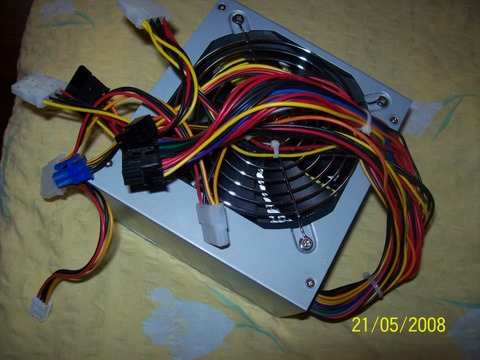

    Zasilacz komputerowy AT, można dorwać za 20-30zł używany, sprawny.

    Tylko ze wiele zasilaczy na +12V ma mala wydajnosc... A te najtansze maja tendencje do padania, dosc czesto "rozpedzaja sie przetwornice" i leci ladne kilkadziesiat V na out :) - efekt najczesciej ladny dymek... Widzialem kilka plyt glownych po takich padach - ladnie "eksploduja" scalaki :)

    Zalezy jaki prad faktycznie pobiera ten wzmacniacz. Z tego co zerknelem na necie ma zabezpieczenie 2x30A... Nawet jak bierze 30A to kiepskie przetwornice tego nie uciagna...
    Najlepszym rozwiazaniem jest budowa zasilacza na duzym trafie + mostek na wysoki prad i duza "bateria" kondensatorow. Ale to sa dosc drogie rozwiazania. Taniej raczej trudno zrobic zasilacz na tak duze prady.
    Najtaniej to trzymanie akumulatora + prostownik w domu (ale to niezbyt zdrowe - ze wzgledu na opary)...

    no to juz dostales odpowiedz jak go zasilic. A wszystko zalezy od pobieranego pradu. A niestety zasilacze z duza wydajnoscia pradowa nie sa tanie i nie zrobisz tego za 100zl...

    Kupic raczej trudno, najtaniej jak wspomnialem akumulator.
    Moge ci dac namiary na profesjonalne zasilacze, ale za ceny sa ogrome - ot kupisz za to jakis samochod (i to nie szrota).
    Jesli chodzi o wykonanie samemu sam transformator bedzie kosztowal sporo kasy, nie wspomne o kondensatorach itp.
    Prawde mowiac wyjdzie chyba wiecej niz dales za sprzet. Prady na poziomie 40 - 50A to nie jest bajka...
