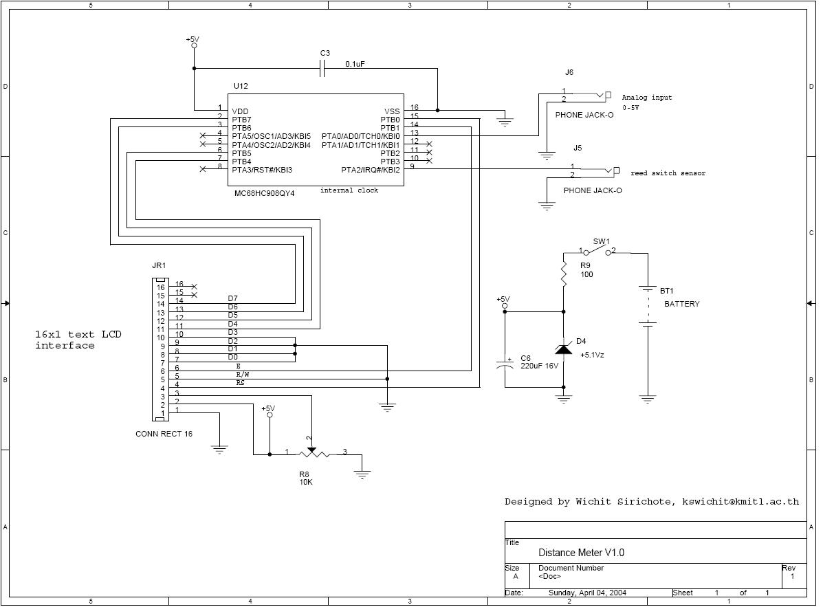

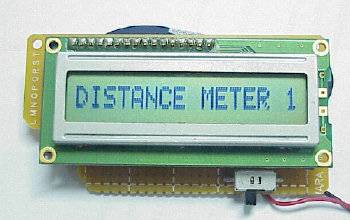

    Projekt demonstruje użycie 16x1 liniowego wyświetlacza LCD w połączeniu z 16-pinowym mikrokontrolerem Nitron 68HC908QY4 do zbudowania prostego miernika odległości wykorzystywanego w rowerze.
    Mikrokontroler wykorzystuje wewnętrzny oscylator i wewnętrzny reset, my dostarczamy tylko sygnały +VDD i VSS. Sygnałami używanymi przez wyświetlacz LCD są D4-D7, RS i E. Piny D0-D3 i R/W nie są wykorzystywane, więc zostały połączone z masą. Źródłem zasilania jest bateria ze zwykłą +5.1V diodą Zenera. Można użyć +9V baterii lub trzy 1.5V baterie AA. Układ powinien działać nawet, gdy zasilanie spadnie do +3V.
    Oprogramowanie odległościomierza zostało napisane w C przy użyciu kompilatora ICC08. Będziesz potrzebował nieznacznej modyfikacji kodu programu, aby przystosować go do swojego roweru (średnica koła). Kody źródłowe są do ściągnięcia tutaj: http://www.kmitl.ac.th/~kswichit%20/distancemeter/lcd.c.

    Projekt demonstruje użycie 16x1 liniowego wyświetlacza LCD w połączeniu z 16-pinowym mikrokontrolerem Nitron 68HC908QY4.
    Przeczytałem ten opis i zacząłem się zastanawiać jak on się ma do hasła "Odległościomierz". Może ja coś przegapiłem, ale gdzie w tym opisie pojawia się choć słowo o mierzeniu odległości? O użytym czujniku? Cokolwiek? Dopiero z lektury wersji oryginalnej możemy się dowiedzieć, że użyto kontraktonu, a konstrukcja ma zostać wykorzystana w rowerze.
    Nie bardzo rozumiem, co autor tego "tłumaczenia" chciał osiągnąć.

    Projekt przedstawiony w temacie, jest nazwany miernikiem odległości bardzo 'marketingowo'. W rzeczywistości to po prostu wyskalowany w metrach licznik impulsów z kontaktronu. Brak nastawy promienia koła oraz bajoński (jak na rowerowy licznik) pobór mocy sprawiają, że wartość konstrukcji jest jedynie edukacyjna.

    Troszkę uderza konstrukcja stabilizatora napięcia... najgorsza możliwa, duże straty, mała dokładność... w erze stabilizatorów scalonych lepiej chyba zastosować jakiś układ LM* lub 78*. Co prawda przestaje działać przy większym napięciu baterii, jednak mniejsze straty na nim powodują że zabawa i tak powinna potrwać dłużej. Co do nazwy... to po prostu mierzy przejechany dystans, a nie mierzy odległość od czegokolwiek...
