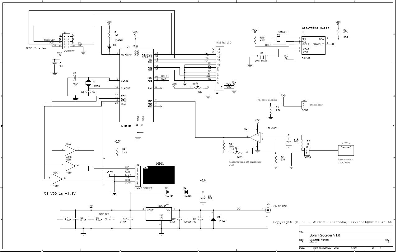

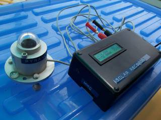

    Jest to nowa wersja rejestratora energii słonecznej składająca się z zegara czasu rzeczywistego (RTC, Real-Time Clock) DS1307 i wzmacniacza do piranometru. Na wyświetlaczu LCD pokazywane są: nazwę pliku, numer próbki, odczyty dla kanałów Ch01 i Ch02 konwertera analogowo-cyfrowego i czas w formacie HH:MM.

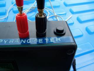

    Piranometr został podłączony do wzmacniacza DC śrubą zaciskową.

    Urządzenie posiada przycisk służący do ustawiania czasu zegara RTC (Real-Time Clock). Ustawianie czasu odbywa się po włączeniu zasilania poprzez naciśnięcie przycisku.

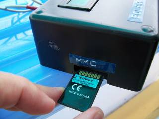

    Dane przechowywane są na karcie pamięci MMC:

    __Maciek__
    Moja jedna uwaga :
    Urządzenie z kopułką to nie pirometr a piranometr. Różnica patrz google.
    ( patrz zdjęcie tam na dodatek jest napis )
    Poza tym projekt ciekawy, jednak problemem może okazać się znalezienie owego piranometru, lub jego cena.
    Racja, dziękuję za zwrócenie uwagi :)
