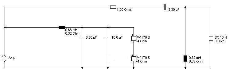

    Witam wszystkich.
    Mam głośniki oczywiście DIY na 2x W170S 4 Ohm i SC 10N 8Ohm oraz zwrotnicę, która jest na obrazku "zwrotnica". W czym problem ? Otóż mało było basu tzn. był ale taki przytlumiony (jakby ściszony). Napisałem było, ponieważ gdy ze zwrotnicy wylutowałem rezystor/opornik ten 8,20 Ohm z sekcji nisko-średniotonowej, kolumny odrazu zaczęły grać lepiej (przynajmniej dla mnie). Pojawił się wreszcie basik, którego mi brakowało.
    Według mnie ten właśnie opornik tłumił nisko-średniotonowce.
    Więc moje pytanie jest takie czy może to tak zostać ? Teraz zwrotnica jest taka jak na obrazku "zwrotnica po przeróbce". Pytam się, ponieważ nie znam się na tym.
    Z góry dzięki za wszelkie odpowiedzi.

    Połączone szeregowo 10uF i 8,8 Ω to układ korektora impedancji.
    Gdy zwarłeś opornik to 10uF dołożył się do pojemności 6,8uF obniżając częstotliwość podziału. Ubyło średnich tonów i stąd wrażenie poprawy basu.
    Impedancja tak przerobionej zwrotnicy/kolumny może być za niska dla wzmacniacza.
    Czyli nie tędy droga.
    Ilość i jakość basu zależy od rodzaju i wielkości obudowy, napisz jak te sprawy wyglądają.

    Więc tak, obudowa to br ma 40l i strojenie jest na ~40 hz (dokładnie nie pamiętam). Przed wylutowaniem tego opornika zauważyłem, że się troche grzał, nie wiem czym to było spowodowane. Zauważyłem także, że po tej "modyfikacji", membrany zaczęły bardziej się wychylać, łatwiej jest teraz wprowadzić je w ruch, przy większej głośności czuć jak przez br wylatuje powietrze. Wcześniej też były te zjawiska, ale w mniejszym stopniu.
    Jutro zobacze jeszcze jak będzie bez kondensatora 10uF. Z Twojej wypowiedzi wynika, że po usunięciu jego powinno być tak samo jak z korektorem impedencji. (ale mogę się myslić)

    Kolego, mylisz się. Głośnik nie ma impedancji linearnej. Impedancja jest różna dla różnych częstotliwości, mówi się wtedy o przebiegu impedanci. Korektor stosuje się po to aby wzmacniacz lepiej wysterował te kolumny (tak mocno pokrótce).
    Piórko dobrze prawi. Musi coś być nie tak z strojeniem tych głosników. Zmierz obudowę netto i podaj wymiary b-r.

    Już wszystko jest ok. To tylko moja wina. Źle podłączyłem elementy w zwrotnicy, a dokładnie własnie kotektor impedencji i dlatego brak było basu. Wszystko zlutowałęm jak powinno być i jest już ok.
    Przepraszam Was za kłopot.
