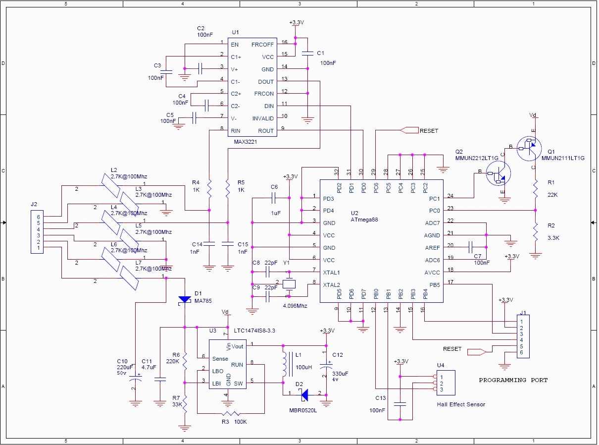

    Projekt jest małą stacją pomiarową zbierającą dane dotyczące prędkości wiatru. Zakres mierzonej wartości mieści się w przedziale 0-17 m/s. Urządzenie ma wysoką niezawodność, jest proste w konstrukcji i można je stosować w dowolnym miejscu. Dane są zbierane przez 30,46 dni (1/12 roku) i przechowywane przez 11 miesięcy. Dane można w dowolnej chwili zgrać na laptopa. Wiatromierz jest systemem autonomicznym, w ciągu dnia pobiera niezbędną energię z 12V panelu słonecznego ładując przy okazji baterię, która jest wykorzystywana jako zasilanie w nocy. Urządzenie może działać przez ponad 50 dni bez dostępu do słońca przy w pełni naładowanej baterii. Bateria całkowicie rozładowana ładuje się do pełna w 3 dni.
    Instrukcje budowy urządzenia i pliki źródłowe dostępne są na stronie źródłowej.

    Mam pytanie
    jak obliczyć jaka będzie prędkość obrotowa tego wirnika w stosunku do prędkości wiatru?
    Nie dysponuję profesjonalnym przyrządem aby wy kalibrować metodą przez porównanie.
    Co do rejestratora - karta mmc 1gb kosztuje 15zł
    atmega8 ok 6zł
    bateria słoneczna tak 150-200 na alledrogo
    więc nie widzę tu tych 600zł

    skoro autor napisal ile go wynioslo to tyle go wynioslo i po cholere robicie kosztorysy? (niepelne zreszta)
    ktos pytal o kalibracje bez sprzetu, jakbys kolego wszedl na strone autora z linku, przewinal nizej to nie znajac angielskiego, widzac przymocowany do auta slupek, domyslilbys sie wszystkiego
