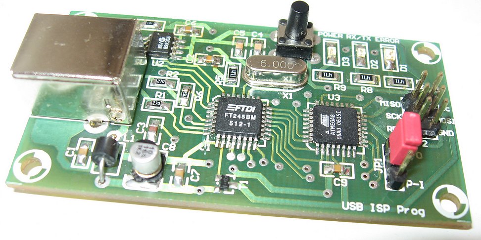

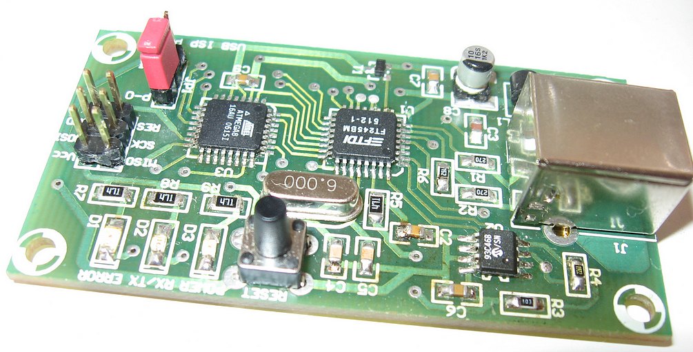

    Poskładałem sobie programator ISP na USB AVT 451. Generalnie programator działa, ale niestety działa nie stabilnie.
    Przykład:
    - Autodetekcja uP:
    podłączam USB, uruchamiam Bascom AVR, otwieram okno programatora, i błąd (nie może zidentyfikować chip-a). Klikam raz jeszcze Identify Chip, zwraca, że nie może zidentyfikować chipu o ID:000102. Trzeci raz detekuję: poszło ok, rozpoznał prawidłowo.
    - Programowanie:
    kasuję chip. Klikam erase, chip dalej nie skasowany. Drugi raz Erase - skasował się prawidłowo. Programuję. Error while programming. Drugi raz - to samo. Odłączam kabel USB z komputera i podłączam ponownie. Programuję - dalej to samo. Restartuję bascom, problem z identyfikacją. Identyfikacja raz jeszcze - poszło. Programuję. Zaprogramowało się prawidłowo (zaprogramowane urządzenie też ruszyło).
    Coś się dzieje niedobrego - raz działa, raz nie. A ja nie wiem, gdzie szukać przyczyny.

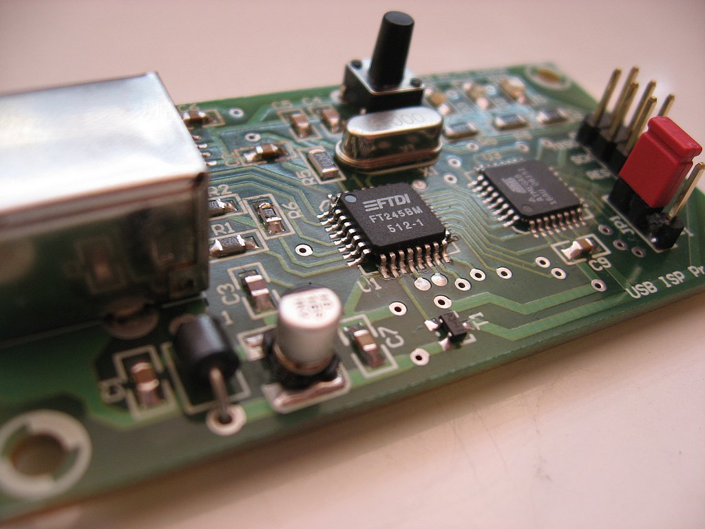

    To też niby sprawdzone. Mój egzemplarz tylko coś sie nie spisuje. Zimny lut odpada.
    [USB-ISP Prog I] [AVT 451] działa niestabilnie.

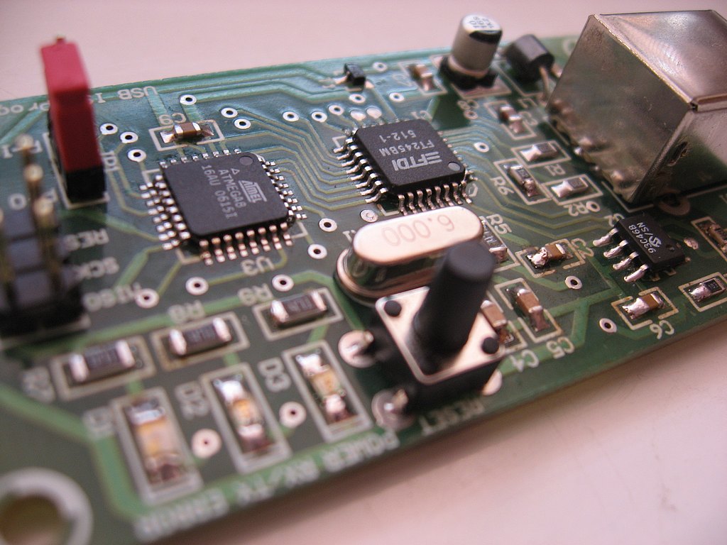

    Może rezonator kwarcowy spróbuję wymienić (ale od czasu do czasu udaje się bez problemu zaprogramować uP, czy więc rezonator mógłby tu być winny?), może jakimś cudem wartości kondensatorów SMD źle wlutowałem? (przydałby się miernik pojemności, do którego chwilowo nie mam dostępu).
    Nikt nie miał z tym programatorem podobnego problemu?

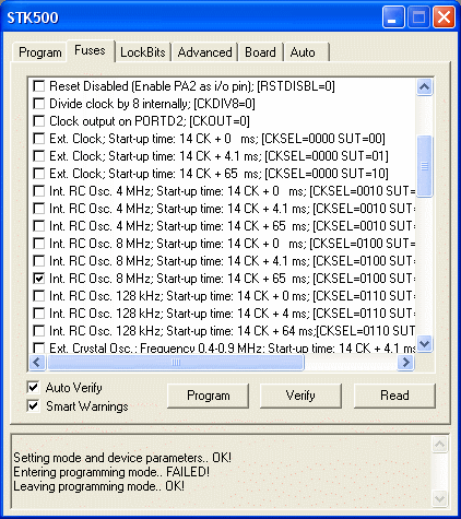

    --- edit ---
    Dobra, już wiem co było. Banalna rzecz - źle ustawione fuse bity.
    Zegar ustawiony był domyślnie na wewnętrzny RC 8MHz

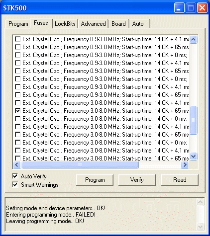

    Zmieniłem zegar na:

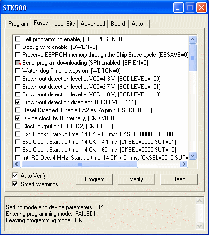

    Zapisałem fuse bity, i w tym momencie... straciłem kontrolę nad dostępem do uP. Zdaje się, że, przed zapisaniem, powinienem zaznaczyć SPI enabled (to z czerwonym znakiem zapytania).
    Programator działa ślamazarnie. Niby reaguje, ale nie można nim normalnie pracować. Zdaje się, że powinienem także zaznaczyć Divide Clock by 8:
    Ale teraz już tego nie zrobię, bo odciąłem sobie dostęp do uP po ISP, a programatora szeregowego do SMD nie mam.
    Więc czeka mnie wymiana uP. Ale przynajmniej wiem, co jest grane.
