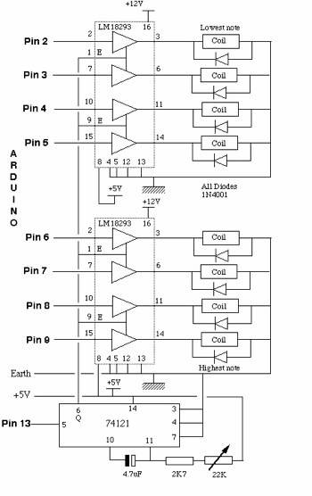

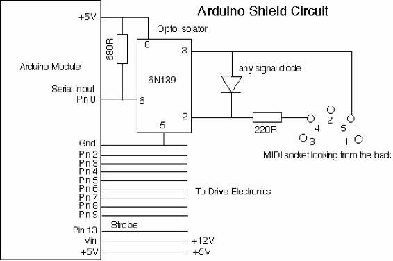

    Ideą tego projektu było podłączenie znanych każdemu z dzieciństwa cymbałek do komputera i zaprogramowanie go do wygrywania melodii. Projekt został oparty na płytce Arduino, do której są dostarczane sygnały MIDI. Do każdego z 8 pinów wyjściowych Arduino podłączony jest jeden solenoid, każdy jest skojarzony z jednym klawiszem cymbałków. Przy użyciu protokołu MIDI Arduino decyduje, który solenoid należy pobudzić. Piny wyjściowe Arduino są 5-Voltowe, więc żeby zapewnić niezbędne do sterowania solenoidów napięcie 12 Voltów zastosowany został układ LM18293.
