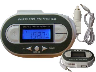

    Miałem okazje przetestowac kilka transmiterów, gdyż chciałem sobie taki kupić i 3 razy chodziłem do sklepu i wymieniałem na inny.
    Jakość dźwięku faktycznie bardzo kiepska.
    Najpierw wziołem taki
    Transmiter FM jakość dzwięku
    Jakość samego dźwięku jako tako przyzwoita, bas przyzwoity, ale strasznie szumi, na 1-3 falach w ogóle same szumy, przebija dźwięk ze stacji radiowych, przy 107,9 trochę lepiej ale szumi i słychać - kożystam z CD-ROM słychać głos silnika CD, i tak jak u mnie w przypadku automatycznego szukania i braku możliwości ustwienia częstotliowści menualnie jak daje na transmiterze 107,9 to znajduje na 107,75.
    Później wymieniłem na:
    Niestety ale nie włączył się w ogóle, dioda w zasilaczu do zapalniczki się świeciła a transmiter się nie włączał.
    Następnie wymieniłem na:
    Tylko miałem model z przełącznikiem częstotliowości - taki jak na obrazu tylko można było wybrać w zakresie 87,9-90,0 bodajrze 4 częstotliowości - tutaj lepiej znajdowało i mniej szumiało, ale w ogóle basów nie ma na tym transmiterze.
    Według mnie może lepszy byłby ten co mi nie działał gdyż można wybrać sobie częstotliwość i może porównując go do pierwszego przenosiłby bas - większy zakres może ma, ale nie wiadomo jak z szumami, może w przypadku odtwarzacza MP3 byłby mniejsze szumi niż w przypadku CD-ROM.
    Dodam jeszcze że, obecnie używam kasety adpter i jakość jest duuużo lepsza niż z tych transmiterów, po pierwsze brak szumów, bardzo łądny dźwięk porównywalny z radiem.
    Piotrek

    kiedys kupilem transmiter ten z pierwszego zdjecia... hmm generalnie porazka. nie polecam. jakosc dzwieku ujdzie jakos, ale w glosnikach slyszalem obroty silnika ;) (alternator sprawny). po paru tygodniach porywaly sie kabelki w tym wynalazku

    piotrek power
    Jakość wykonania tych transmiterów jest taka jak dźwięk jaki przekazują, w tym pierwszym były jeszcze problemy w włączaniem, przycisk się zacinał, w tym drugim uszkodzony zasilacz, ogólnie to tragedia.
    Lepiej już kasate adapter kupić za 3 zł, tak jak u mnie, mam radioodtwarzacz SONY XR 5790 i jakość z tej kasetki jest o wiele lepsza od dźwięku z transmitera, może te transmitery po 100 zł mają lepszy zakres przenoszenia i dźwięk może być przyzwoity. Chociaż tutaj należało by dobrze wybrać gdyż te droższe mają odrazu odtwarzacz MP3, są z kartami pamięci a z jakością przenoszonego dźwięku może być różnie.

    Witajcie. To coś bardzo kiepsko z tymi waszymi nadajnikami. Ja posiadałem tylko i wyłącznie ten pierwszy i owszem zdarzały się szczególnie w terenie zabudowanym zakłocenia natomiat po za już nie. Problem zniknął po zmianie zasilania paluszkowego 2x 1,5V na 12V z gnizda zapalniczki; Żadnych szumów, no dosłownie nic - czysta muzyka. Sprawdźcie to. Napewno odczujecie różnice.
    Co do transmitera na drugim zdjęciu takie małe sprostowanie: Aby włączyc należy 3mac przyskisk włączania przez około 10 s - nie pamiętam ale o wiele dłużej niż np w wypdku włączania komórki czy coś... Też myślałem, że to jest zepsute...
