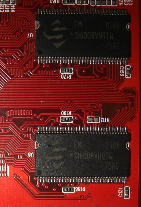

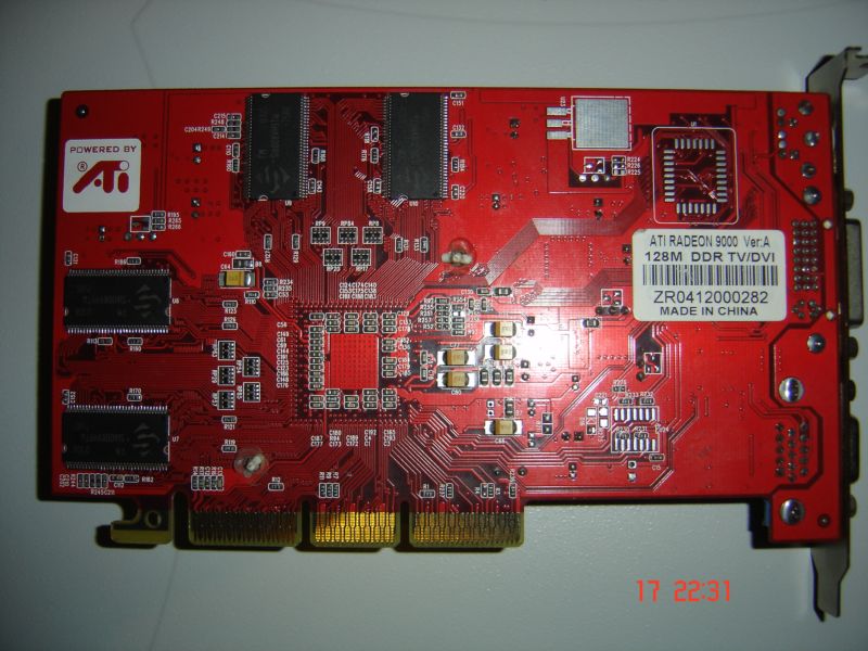

    Kilka dni temu dostałem kartę jak w temacie,była padnięta po nieudanym flashowaniu.Udało mi się ją przywrócić do życia biosem /ATI.9000.128.Hynix.030323/.Co prawda to nie jest bios od tej karty ale jako jedyny z tych które są w sieci postawił ją bez problemu z jednym małym ale: system jak i różne narzędzia widzą w niej 64MB pamięci a nie 128MB.Kości pamięci są firmy SPECTEK i mają po 16MB i jest ich osiem na karcie czyli 128MB a żaden bios nie jest do nich.
    Zamieszczam fotki tej karty może ktoś ma jeszcze takową lub bios do niej.Byłbym bardzo wdzięczny.

    Tą stronkę znam i wiele innych.Z tej co podałeś tylko ten pierwszy wchodzi bez problemu lecz nadal widoczne jest 64MB.
    Pozostałe tez wchodzą tylko na monitorze pokazują się krzaki,po zmianie częstotliwości na mniejsze BiosEditem karta odpala lecz nadal jest to nieszczęsne 64MB.
    Gierki:Savage,Temple of time i wyścigi samochodowe Mashed działają normalnie.

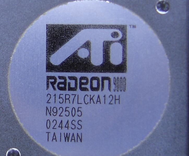

    Na fotce procesor tej karty.
    Może pamięci są walnięte ?

    Niewykluczone, skoro na każdym biosie jest to samo
  • #5 5153048
    Accura
    Ale żadnych widocznych objawów w wyświetlaniu nie ma.
    Te gierki się kleją na GForce 4 64MB i na WinFaście 64MB.
    A na tej wszystko wygląda normalnie,AtiTool 0,26 też nic nie pokazuje,czym jeszcze można byłoby to sprawdzić co za licho w tej karcie siedzi ?
