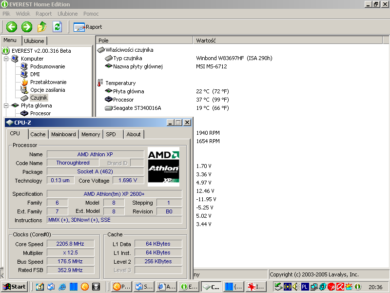

    Dziwne rzeczy wypisujecie ? Mam procesor Athlon XP 2400+ (Tbred) podkręcony z nominalnych 15x133=2000 MHz na 12.5x176.5=2205 Mhz i temperatury mam zdecydowanie niższe - poniżej fotka :
    AMD Athlon XP 2000+ - Chłodzenie
    To na luzie oczywiście - w stresie jest ok. 5 st. wyżej, ale mam porządnie wietrzoną obudowę - wentylatory : 120mm na wlocie + 2x80mm na wylocie.
