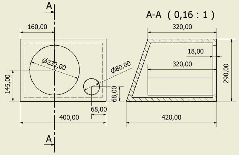

    Witam...wczesniej juz wspominalem ze robię BR do xpressa...tym razem chodzi mi o to ze w instrukcji pisze ze BR powiniien miec 8cm srednicy i 32 cm dlugosci.....chodzilem po wszystkich sklepach i nie moglem dostac zadnej rury PCV o takiej srednicy...znalazlem u kumpla rure pcv o srednicy 8.5cm. Po załozeniu rury skrzynia zaczeła grac gorzej...bass był mniejszy....poprostu lepiej gra bez portu BR......mam pytanie czy to jest zwiazane z tym ze rura jest o pol centymetra wiekszej srednicy niz powinna byc?? czy dało by coś skrocenie rury, ktora ma 32 cm???

    Jaką masz objętość budy?

    objetosc- 30l

    Żeby zachować takie samo strojenie(36hz) musisz mieć rurkę o długości 37,5cm (fi 8,5cm)

    Bedzie problem poniewaz skrzynia ma dlugość okolo 37 cm, a co jesli dałbym rure o mniejszej srednicy? powinła byc wtedy krotszA?

    Słyszałeś coś o kolankach na rurach BR ? Zastosuj takowe i po bólu ......mniejsza średnica może stwarzać problemy ze świstami .

    nie bardzo wiem jak to wykonac....w ktora strone ma byc zwrocone kolanko? i jak liczyc jego dlugosc?

    W tę stronę w którą Ci pasuje ..........,a długość liczysz wtedy jej osi.

    Zalozylem kolanko, razem port mial 37,5 cm i nic to nie dało...nadal lepiej gra gdy jest bez portu..... a moze lepiej sprobowac wykonac taka skrzynie z pochyloną tylnią scianka moze to coś da???
