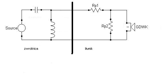

    #12 5203425
    brunon71
    Z treści wynika że potrzebujesz całej zwrotnicy.
    Zamieszczam Ci schemat zwrotnicy razem z tłumikiem w celu zrozumienia problemu. Zwrotnica składa się z kondensatora (1-rzędu) lub kondensatora i cewki (2-rzędu) jak w tym przypadku, za zwrotnicą jest tłumik składa się z dwóch rezystorów (jeden połączony szeregowo drugi równolegle w stosunku do głośnika) który ma za zadanie wyciszyć głośnik wysokotonowy w stosunku do nisko-średniotonowego który z zasady jest cichszy(nie zawsze).
    Aby dobrać wartości elementów trzeba znać parametry reszty głośników zestawu w celu dobrania elementów zwrotnicy (częstotliwość podziału) i tłumika (przyciszenie kopułki)
    Napisz coś więcej, z jakim głośnikiem gra ta kopułka.

    W szereg z głośnikiem wysoko tonowym kondensator w granicach 2,7uF, jak będzie "wrzeszczeć" to stłumić tłumikiem. rozumiem że ARN-y będą puszczone pełnym pasmem

    dolphin123
    2,7 za maly... daj 4,7uF bedzie git. swoja droga to do arna i tonsila moznaby zwrotnice zrobic i napewno bylbys zadowolony bo polepszyloby to jakosc dzwieku...

    brunon71 napisał:
    dolphin123 weź pod uwagę że ten głośnik ma 15 ohm, zaryzykowałbym do 3,3 uF dla prób.
