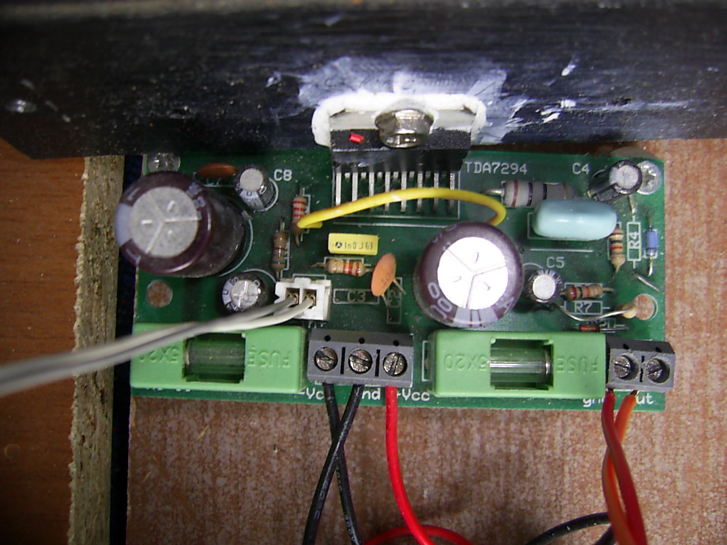

    Mam takowy problem iż, mam zbudowany wzmacniacz na TDA działać działa, ale kiedy muzyka nie gra słychać buczenie słyszałem ze da sie to zniwelować...
    np:
    -sprawdzenie czy układ nie posiada zimnych lutów (brak sprawdzałem)
    -sprawdzenie masy: no i tu jest problem gdyż z transformatora wychodzą 3 kable + GND i - co mam zrobić z tym kablem GND gdyż idzie on do płytki zasilacza razem z + i - a stamtąd do płytki TDA...
    Czytałem o tym na Elektrodzie ale jakoś wiara tak dziwnie to opisuje:D
    z ich opisów to tak jak bym miał połączyć ten kabel GND z uziemieniem:D ale to bez sensu :cry:

    Chyba 16 poziom do czegoś kolego zobowiązuje... Od kiedy przy zasilaniu symetrycznym łączymy GND z ujemną stroną zasilania? Spowoduje to spalenie mostka lub trafa.
    Sprawdź czy przewodu sygnałowe nie "idą" blisko kabli sieciowych lub trafa.

    No właśnie układ zasilacza mam z tego linka co mi podałeś bo na tym wzorowałem swój projekt...
    a co do kabli to czy da sie czymś je ogrodzić od trafa żeby to pole na nie jakoś nie działało bo mam dosyć małą obudowę no i nie mam jak ich odsunąć
    i jeszcze jedno gdy odłączę kabel od komputera (jack) to słychać brumienie ale jeszcze głośniej aż wszystko sie trzęsie na półkach czy to też jest spowodowane tymi kablami?

    Wejście sygnałowe z komputera mam bezpośrednio podłączone do końcówki mocy
    kondensatory filtrujące mam wlutowane dobrze a mam zastosowane 2x4700µF dzisiaj spróbuje zastosować te przewody ekranowane zobaczymy jaki skutek...
    przewody ekranowane nic nie podziałały...
    próbowałem zasłonić transformator plastikiem, też nic nie daje
    mam połączone tak:
    z transformatora wychodzą 3 kable + GND i - .
    do mostka mam doprowadzone - i + a GND idzie od razu do kondensatorów zasilacza i do których dochodzą też + i - z mostka...
    z zasilacza "idą" prosto do TDA pokaże to mniej więcej na zdjęciu:

    Zdjęcia przed założeniem przewodów ekranowanych i zasłonięciem trafa
