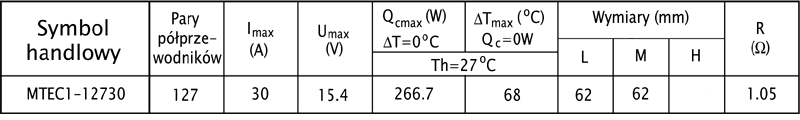

    Mam ogniwo peltiera o parametrach takich jak na załączonym obrazku, mam pytanie odnośnie tego jak interpretować sprawy związane z zasilaniem.
    Ogniwo Peltiera 30A skąd taki prąd?
    Chce je zastosować do chłodzenia wodnego, ale nie w standardowy sposób, ponieważ chce schładzać ciecz samym pojemniku a nie przy samym procesorze (wiem ze pomysł jest raczej szalony, ale chce sie pobawić trochę). Zasianie ma być osobne, nie będzie korzystał z zasilacza komputerowego (jest za słaby, po za tym obawiam sie o stabilność). Problemem jest Potężny prąd jaki jest podany w ramce. Skąd dorwać zasilacz, który będzie w stanie zasilić mi taką płytkę? Znalazłem zasilacze laptopowe, czy do kamer, które dają mi góra 5-6A (12V), to mało jeżeli miałbym się kierować parametrami. Czy ma ktoś pomysł jak skonstruować odpowiednie zasilanie? Myślałem o zasilaczu komputerowym, ale jest trochę duży, po za tym nie wiem jak włączyć taki zasilacz, a nie jestem elektronikiem. Proszę o poradę i jakieś spostrzeżenia, z którymi możecie się podzielić. Chłodzenie ogniwem chciałbym stosować w innych rzeczach, dlatego chce osobne zasilanie, żeby było przenośne. Kolejne pytanie przy zastosowaniu porządnego heatpipe jaką temperaturę mogę uzyskać na płytce?

    Wystarczy Ci trafo na odpowiednie napięcie (moc 600VA) + prostownik (mostek) na odpowiedni prąd. Napięcie nie musi być ani stabilizowane, ani filtrowane, ewentualna regulacja może być na odczepach.
    Budując taki prostownik pamiętaj o mocy wydzielonej w prostowniku: będzie potrzebny radiator!

    Regulator na 30A nie jest ani tani, ani łatwy do zbudowania, ani potrzebny.
    Proponuję regulację na odczepach na transformatorze, jeśli będziesz nawijał - lub dasz do nawinięcia - transformator, to należy przewidzieć kilka odczepów na uzwojeniu wtórnym. Ze wzgledu na prąd (30A) moze byc problem z przełącznikiem, dlatego proponują prymitywne, ale pewne rozwiązanie: zacisk ze śrubką, tam przyjdzie przewód 6mm2.
    Ważne: czy znasz charakterystykę napięciowo - prądową tego ogniwa? Być może, odczepy na zbyt niskich napieciach nie bedą miały sensu, poza tym dla odbiorników o liniowej charakterystyce moc rośnie z kwadratem napiecia, a więc na odczepie 71% mas połowę mocy, a na 50% - tylko ćwierć!

    niestety oprócz parametrów z tej ramki nie wiem nic więcej. Co do regulatora na 0,5A (wentylator) to rzeczywiście jest to tanizna, ale właśnie nie mam pojęcia jak zrobić to na tym dużym prądzie. Chciałbym to zrobić estetycznie (zamknąć w obudowie) i w miarę niedrogo. Transformator raczej kupie w całości i nie będę nawijał.

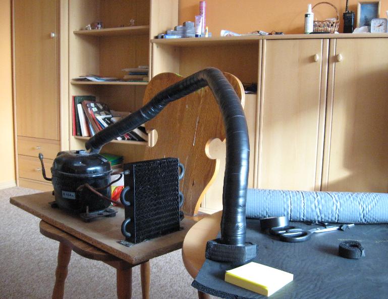

    Kwazor
    Poziom 32  
    Odpuscie sobie Peltiera .... juz nie jeden był napalony a jak doszło do testów to zawsze lipa była.
    Agregat ma wyzsza sprawnosc i zużywa mniej pradu. Tylko układ freonowy trzeba wykonac bardzo dokładnie. A efekty sa kilkukrotnie lepsze niz przy zastosowaniu peltiera.
    To jest moj agregat :
