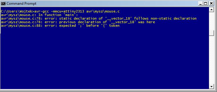

    a potem te kolory (nie we funkcji jeszcze) i interrupts:
    SIGNAL (SIG_WDT_OVERFLOW) /*w tym miejscu kompilator chce żebym postawił średnik???*/
    WDTCSR = 0;
    red=0;
    green=0;
    blue=0;
    while(1){}
    INTERRUPT(INT1) /*w tym miejscu też chce średnik???*/
    red=255;
    blue=green=0;
    while(1){}
    No i z tymi interrupts zaczynają sie problemy.
    kompilator ich nie chce:
    P.S. linia 78 to ta z watchdog interrupt, a 88 to klamra za (INT1)
  • #10 5186999
  • #11 5187405
    Sinistra
    /*Wojciech Marcinek, 20 May 2008, color LEDs*/
    #include <avr/io.h>
    #include <avr/interrupt.h>
    #define red OCR0A
    #define green OCR0B
    #define blue OCR1B
    void inicjacja (void)
    /*ustawianie rejestrów*/
    	/*PWM+timery*/
    	TCCR0A = (1<<COM0A1) | (1<<COM0A0) | (1<<COM0B1) | (1<<COM0B0) | (1<<WGM01) | (1<<WGM00);
    	TCCR0B = (1<<CS00);
    	TCCR1A = (1<<COM1B1)|(1<<COM1B0)|(1<<WGM10);
    	TCCR1B = (1<<WGM12)|(1<<CS10);
    	/*łoczdog i przerwwania+timery*/
    	WDTCSR = (1<<WDIE) | (1<<WDP3) | (1<<WDIF);
    	MCUCR = (1<<ISC10);
    	SREG = (1<<7);
    	GIMSK = (1<<INT1);
    	EIFR = (1<<INTF1);
    	DDRB = 0xff;
    	DDRD = 0xff;
    void czekaj(void)
    unsigned char i;
    for(i=100;i!=0;--i) ;
    int main (void)
    inicjacja();
    	red=0xff;
    	green=0xff;
    	blue=0xff;
    	czekaj();
    	while(1)
    	while((green!=0)&& (blue!=0))
    		{ --green;
    		--blue;
    		czekaj(); }
    	while (green!=0xfa)
    		{ ++green;
    		czekaj(); }
    	while(red!=0)
    		{ --red;
    		czekaj(); }
    	while(blue!=0xfa)
    		{ ++blue;
    		czekaj(); }
    	while(green!=0)
    		{ --green;
    		czekaj(); }
    	while(red!=0xfa)
    		{ ++red;
    		czekaj(); }
    	while (green!=0xfa)
    		{ ++green;
    		czekaj(); }
    	czekaj();
    SIGNAL (SIG_WDT_OVERFLOW); /*w tym miejscu kompilator chce żebym postawił średnik???*/
    WDTCSR = 0;
    red=0;
    green=0;
    blue=0;
    while(1){}
    INTERRUPT(SIG_INTERRUPT1); /*w tym miejscu też chce średnik??? poprawiłem*/
    red=255;
    blue=0;
    green=0; /*poprawiłem ,dzięki*/
    while(1){}
    Jeszcze jedna uwaga: według WDP3 czyli co 4 sekundy timer watchdog daje sygnał interrupt, i program main idzie od początku, czyli zaświecają się wszystkie kolory. Tak w kółko.
    PS. musiałem dodać średniki, bo kompilator nie chciał skompilować.
    a,
    kiedy naciskam
    przycisk od INT1, program main idzie też od początku
    ta wersja programu zajmuje 478 bytes. :?: :idea: :arrow: odziwo
