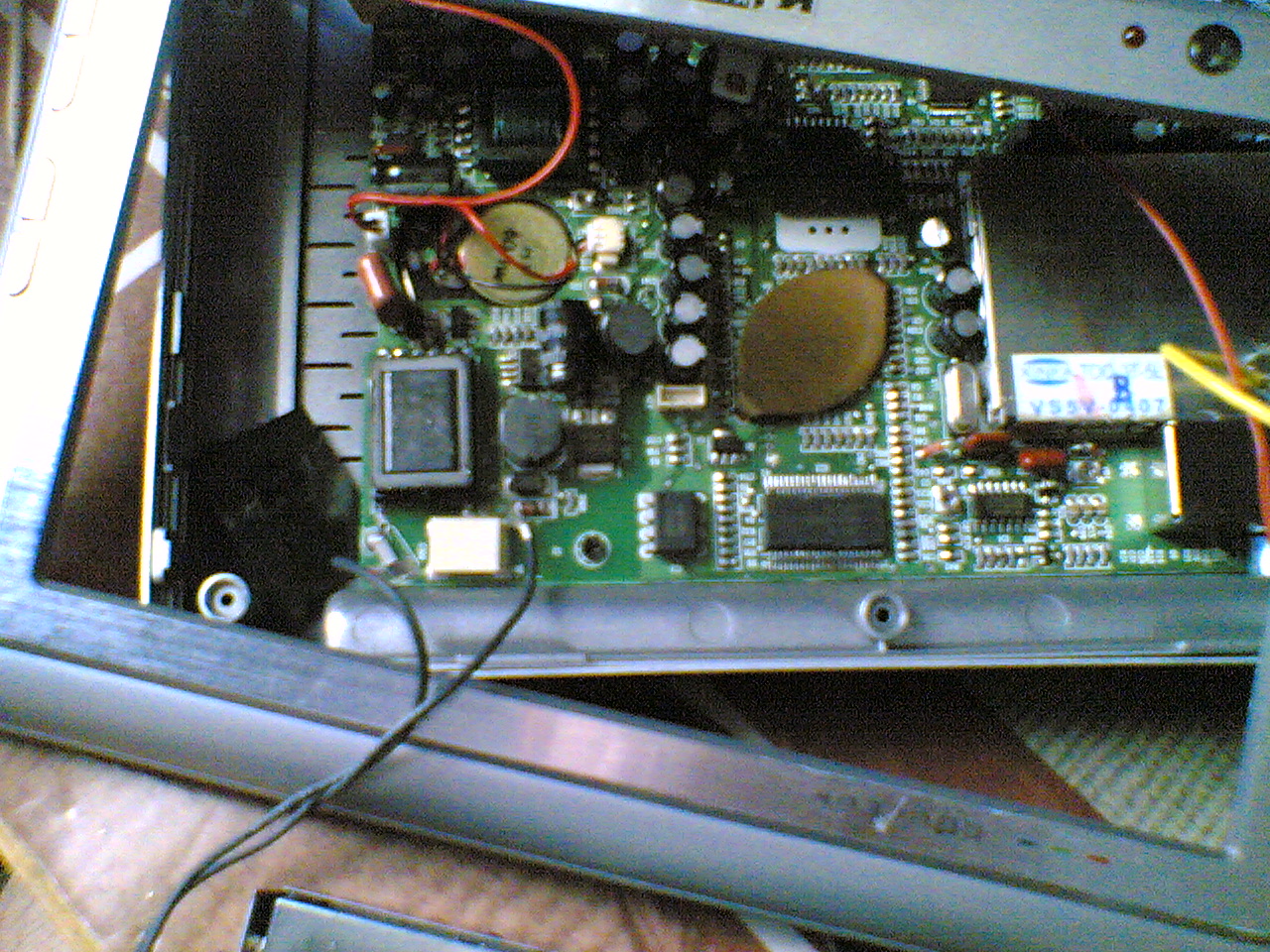

    witam
    posiadam w/w tv i byłem z niego zadowolony aż padł monitor:(
    po włączeniu ekran jest ciemny:/ tzn pod pewnym kątem widać że działa tylko jest cały zaciemniony na maxa. tak jakby brakowało jakiegoś podświetlenia ekranu od spodu:/ co to może być?
    pomocy..
    pozdrawiam

    Nie jest tak zle zeby zalamywać ręce. Nawaliło Ci podświetlenie matrycy a konkretnie inwerter lub świetlówki. Musisz sprawdzić czy inwerter jest zintegrowany z zasilaczem. Czy przypadkiem nie spalony bezpiecznik na inwerterze. Jezeli tak to szukaj przyczyny tego przepalenia. Moze to być uszkodzony tranzystor, trafko lub kondensator. Ja zawsze zaczynam naprawę inwertera od wymiany elektrolitów bo te po pewnym czasie tracą pojemność i mogą czynić cuda. Moze być uszkodzona któraś ze świetlówek lecz w takim przypadku miałbyś po włączeniu przez sekundę świecenie.

    przeglądając inne posty próbowałem dojść do tego co to za ustrojstwo ten inwerter i wyszło mi na to że te dwa kabelki na dole fotki są od zasilania inwertera. tyle tylko że na obu nie ma napięcia a jest tylko masa:/

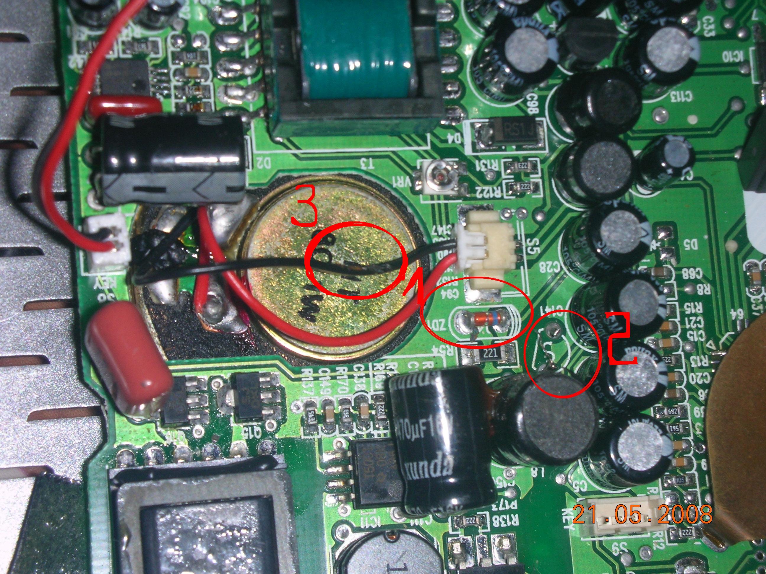

    idąc tym tropem szukałem gdzie mi zginęło napięcie...i tak się cofałem w stronę głównego zasilania i dotarłem do przerwanego bezpiecznika (na zdjęciu kółko nr 2) taki drucik - był przerwany! połączyłem go na chwilę i obraz się pojawił na ekranie:):):) tylko że szukając przyczyn dlaczego się przepalił ten bezpiecznik zauważyłem obok diodę która niby wygląda na całą ale był na niej dziwny zwęglony nalot (zdjęcie kółko nr 1). A na kablu od głośniczka (zdjęcie kółko nr 3) zauważyłem że jest stopiona izolacja - miejsce na kablu wskazuje że mogło przygrzać akurat na diodzie albo na rezystorze obok i spowodować zwarcie.
    monitor car-tv king vision LCD705DKV - nie ma obrazu
    jak mam sprawdzić czy dioda jest dobra ??

    Kazdy miernik unwersalny METEX lub inny posiada na omomierzu funkcję sprawdzania diod. Jezeli nie posiadasz miernika to sprawdz omomierzem dioda powinna pokazywać w jedną stronę oporność (jej wielkość jest zalezna od rodzaju diody) a w drugą nieskończoność(takze taka sama zalezność)

    Skoro "padł" bezpiecznik . dioda osmalona (może być przegrzana ze względu na zwiekszony pobór pradu) > może temu wszystkiemu jest winien kondensator elektrolityczny stojący za diodą
