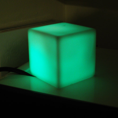

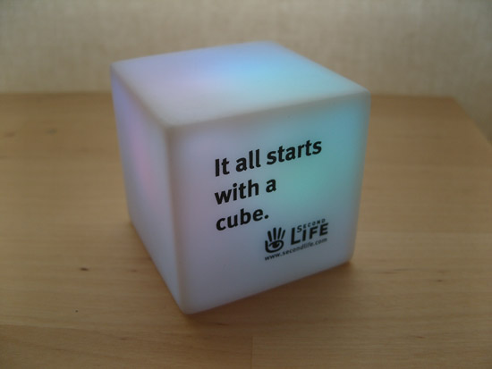

    Różne sygnalizatory obecności stają się coraz bardziej popularne. Niedawno pokazywałem projekt takiego urządzenia do Skype'a, a dzisiaj do Gmaila. Świecąca kostka ma za zadanie informować o każdym mailu, który przychodzi na skrzynkę.
    Cały projekt składa się z trzech części: programu na PC, części sprzętowej i programu na mikrokontroler. Całość zbudowana jest na płytce Arduino. Sygnał wyjściowy może sterować światłem, dźwiękiem... czymkolwiek. W tym przypadku będzie to lampka LED. Arduino komunikuje się z komputerem za pomocą portu szeregowego. Skrypt sprawdzający w pętli stan skrzynki mailowej napisany jet w Pythonie. Szczegół na stronie źródłowej.

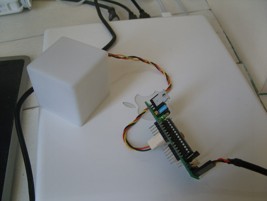

    elektromen
    Connected up to the Boarduino for testing: Lampka informująca o wiadomościach na Gmail'u
    co oni tam podłączyli do tej kostki? co to za układ i po co to?
