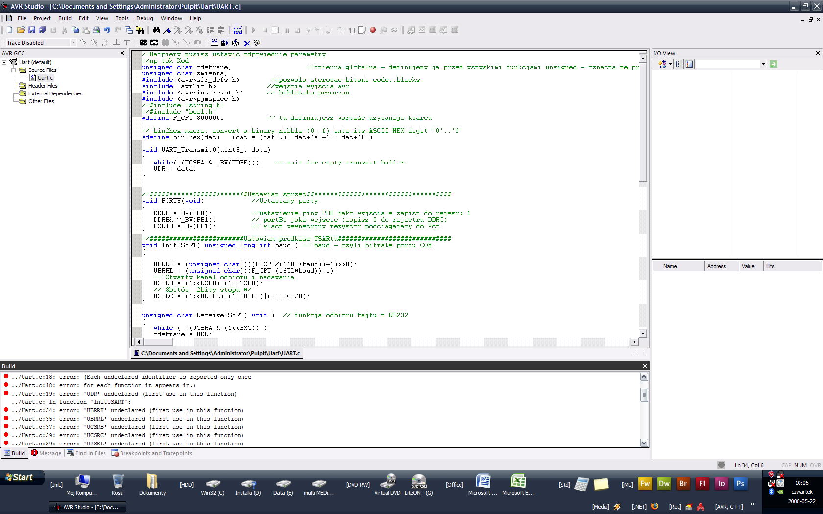

    Dopiero zaczynam pisac w AVR Studio wiec prosze o wyrozumialosc... ;)
    Zamieszczam screen zeby to lepiej zobrazowac.
    Co jest nie tak? W jakim pliku naglownkowym jest zadeklarowany rejestr UDR?

    wydaje mi sie ze musisz ustalić pod jaki typ procesora piszesz np. atmega32
    nie wiem czy w tym środowisku robi się to za pomocą jakiegoś menu
    ale jeśli usilnie chcesz dołączyć bibliotekę to:
    #include <avr/iom16.h> // ATMega16
    lub
    #include <avr/iom32.h> // ATMega32
    itd...

    Dzieki!
    Wlasnie do tego doszedlem ale twoja podpowiedz byla w 100% trafna!
    Nie mialem zadeklarowanego typu procesora i czestotliwosci taktowania ;)
