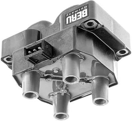

    Witam pisze ten post z prośba o pomoc ludzi którzy się na tym znają...
    Kupiłem kilka dni temu fiata Bravo 1997r. 1.4 benzyna i wszystko działało poprawnie. Postanowiłem umyć silnik myjką pod ciśnieniem i po umyciu zaczął się problem gdyż teraz auto nie pali na jeden gar nie ma iskry na pierwszej świecy z prawej strony no i spaliny śmierdzą okropnie jakimś dziwnym zapachem. Wymieniłem wczoraj świece i kable i problem nie ustąpił dalej nie ma iskry na tej świecy auto nie ma siły szarpie...Sad
    Czy mógłby mi ktoś poradzić co się mogło stać? Domyślam sie że może coś sie zalało wodą ale nie wiem co mam teraz robić...
    proszę o pomoc...
    Postawiłem temat ponownie gdyż nie wiem dlaczego poprzedni został usunięty przez moderatora bez podania powodu jego usunięcia

    To sa uroki mycia silników myjkami cisniniowymi. Musisz teraz czekac na upalne dni. Sprawdz wtyczki idące do układu zapłonowego i samego kompa.

    Jedna z prad typu ble ble ble. Do "układu zapłonowego" idzie tylko jedna, jedyna -pinowa wtyczka, i problem nie w niej.

    Jesteś pewien? jesli tak to w czym?
    artur puchlerski napisał:
    sprawdz dokładnie gniazda cewki zapłonowej i pokryj je smarem silikonowym!!! dokładnie osusz gniazda świec w głowicu silnika, mimo wymiany świec i przewodów upewnij się że któraś świeca nie mam zwarcia
    Dziś gdyż jest święto postawiłem go w ciepłym garażu, otworzyłem maskę, nad silnikiem na wysokości i w odległości 1m umieściłem farelkę żeby grzała... to może trochę odparuje woda z tych zakamarków...a jutro posprawdzam te przewody i nasmaruje pooczyszczam powietrzem sprężonym może to coś pomoże...???
    PS.
    Ja mam taka cewkę w swoim bravo 1.4 12v 1997r.:
    Fiat Bravo 1.4 brak iskry.
    może troszkę sie różnić kształtem ale tez ma z góry pionowy wtyk.

    Dokładnie, i taka też jest w polonezie caro plus
  • #6 5168333
    artur puchlerski
    może i nie ta cewka ale zasada działania ta sama !!
    do precyzuje swą wcześniejszą wypowiedz
    pomiar zasilania pin 2 wtyczki cewki zapłonowej
    pomiar cewki
    pin 1+2 , 2+3 0,45-0,55 oma
    pomiar cewki w gniazdach przewodów zapłonowych
    cylindry 1+4 12000-14600 omów
    cylindry 2+3 12000-14600 omów
    Pozdrawaim

    jeśli chodzi o te pomiary to już dla mnie jest magia bo nie jestem mechanikiem tylko zwykłym użytkownikiem samochodu heh również pozdrawiam
  • #8 5168466
    momik12
    wymień tą cewkę poprostu.To powinno zakończyć ten wątek.
