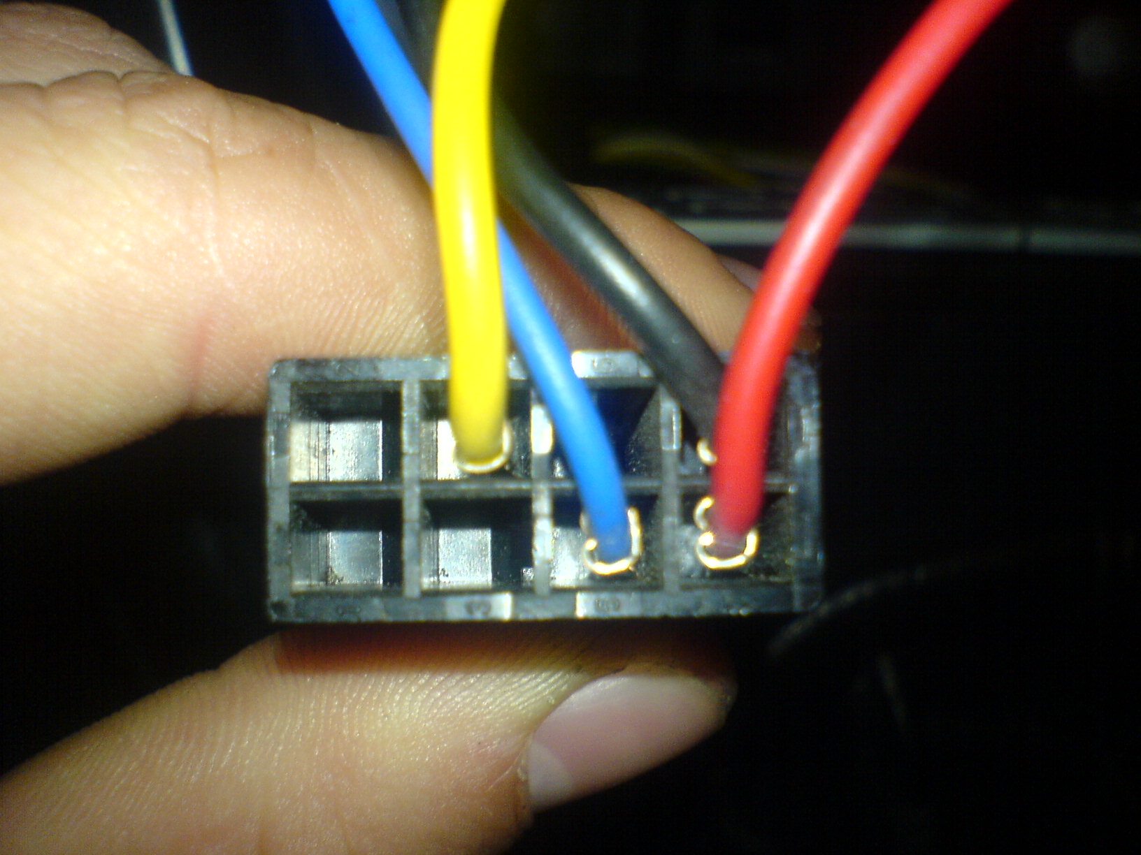

    witam chciałbym połączyć ze sobą oryginalna kostkę iso z citroena Picasso do kostki iso z radia sony. ale gdy je podlanczam wszystko chodzi bez problemu , ale gdy juz wyłączę radio i wyjme kluczyki ze stacyjki to po ponownym wlaczeniu radia wszystko sie kasuje zapisane stacje itd.
    zamieszczam zdjęcia kostki z Picasso i od radia sony
    oto kostka ze sony
    Co jest nie tak? Podłaczenie kostki iso z citroena do radia.
    oto kostka z Picasso
    do czego każdy kabelek służy
    z góry za wszystko dziekuje
  • #2 5167581
    maxtz
    Zamień przewód czerwony z żółtym i będzie dobrze.
  • #3 5168728
    rusex
    a do czego jest ten niebieski?? ale czerwony z żołtym na jakies kostce picasso czy od sony
  • #4 5168755
    slavwek.ie
    Poziom 34  
    Niebieski jest od sterowania włączania wzmacniacza lub wysuwanie auto anteny.
    Połącz ze sobą czerwony i żółty przewód w kostce Sony
  • #5 5170191
    rusex
    ale niebieski jest jeszcze jeden i tam pisze ze jest od anteny bo pisze"anten"
  • #6 5170278
    aceton
    Jak masz tak podpowiadać to lepiej nic nie pisz.
    Zamień te przewody w kostce od radia.
