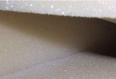

    tak jak w temacie... wygluszenie drzwi przednich... materialy: mata i tasma dekarska... jednak w domu posiadam bardza gęstą gąbkę, ktora jest podobna do tej ktora wygluszane sa kolumny glosnikowe i suby. I mam pytanie czy przyda sie ona do wygluszenia drzwi, czy raczej sobie ja odpuscic ? jest ona bardzo sztywna i jak wytlumialem nią kolumne to spelnila swoje zadanie bardzo dobrze. Dlatego zastanawiam sie czy na drzwi nie nakleic maty dekarskiej i na nią cienka warstwe gabki. CO o tym myslicie ? jeszcze jedno, chce kupic mate dekarska i nie wiem czy w tej cenie kupie jeszcze cos dobrego do wygluszenia. sorry ze pytam ale czytalem o tym na forum w jakims temacie i mi wypadlo z glowy... jakas mata acc czy cos takiego bylo... i jeszcze mata boll'a podobno jest dobra

    Gąbki nie używaj na pewno bo wchłania wilgoc :!:

    Gąbka jest dobra ale tylko do położenia między położonymi matami na dziurach technologicznych a tapicerką drzwi - w innym miejscu nie spełni swojej roli a dodatkowo wciągnie wodę -> rdza,

    hmm no to chociaz pod tapicerke wloze zeby nie trzeszczala :D dzieki za pomoc

    no mi danie filcu pod tapicerkę dało dość sporo.. myślę że warto.
