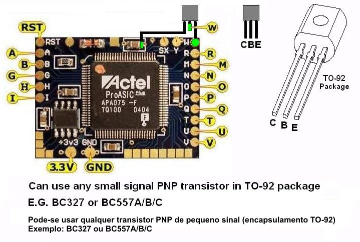

    potrzebuje dobrego schematu do przeróbki modbo760 z punktem "z" do konsoli SCPH-79001 wersja NTSC (v18) GH-061-51. Na stronce
    modbo są tylko schematy do V17 i V19.
    Znalazłem tylko schemat do modbo4.0 i modbo760 bez punktu "z". po wlutowaniu modbo760 bez punktu "z" konsolka odpala, ale jest czarny ekran. Zamieniłem chipa na modbo760 z punktem "z", ale nie wiem gdzie ten punkt "z" przylutować. Na schemacie który posiadam do modbo 4.0 i modbo750 nie ma punktu "z", tylko CX, i tam przylutowałem, konsolka odpaliła z menu modbo chip, kopia zadziałała, ale zaczeły się problemy.
    przetestowałem 4 płyty, dwa oryginały ntsc i pal, oraz dwie kopie. gry weszły, ale zaczeło się zawieszać.
    Przy czwartej próbie konsokla zawisła, laser non stop świeci w jednym miejscu mimo że płyta przestała się kręcić,
    nie dało się zresetować, więc wtyczka z gniazdka. Na jednej kopi i na jednym orygiale pal pojawił się w tym samym miejscu
    okreg, zarysowanie w postaci okręgu. Co się dzieje, wina źle podpiętego punktu "z", może trzeba drugą mase wlutować,
    dlatego proszę o konkretny schemat do modbo760 GH-061-51 NTSC v18.
    Kolejne pytanie, czy po wlutowaniu chipa do konsoli NTSC, pownien być kolor na TV? bo jak i przed i po wlutowaniu chipa jest czarno-biały ekran.
    z góry dziękuje za pomoc i pozdrawiam

    Z tego co wiem to punkt Z jest pod ReplayAction i nie jest obowiązkowy...

    Sorki ze kolejny post pod drugim, ale mialem jakis problem z edytowaniem. Głupotą jest pisanie ze nie bedzie koloru. Jesli konsola jest w ntsc, wlutujesz chip i na tv pal dalej nie masz koloru, musisz wejsc do menu serwisowego z modbo ... trzymaj koło+trójkat i wcisnij na konsoli reset. Wejdzie w menu i sobie wsio ładnie ustawisz.

    zeby to zadzialalo potrzebny jeszcze tranzystor :)

    Szczerze powiem, ze przerobilem juz 3 v18, z czego jedną silver ntsc z usa i nie potrzeba było nic wiecej.
