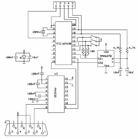

    Autor tego artykułu pokazał jak wykorzystać akcelerometr do zrobienia komputerowej myszki. W projekcie został wykorzystany akcelerometr MEMS X/Y, mikrokontroler PIC i zwykła komputerowa myszka. Akcelerometr jest podłączony do mikrokontrolera wejściem ADC, który po analizie sygnałów wejściowych wysyła dane do komputera, na którym działa sterownik napisany w Visual BASIC. Dodatkowo przedstawiony jest sposób zasilania obwodu i mikrokontrolera z nieużywanych linii portu szeregowego RS232. Kody źródłowe i pokazowy filmie dostępne są na stronie źródłowej.

    Jarek68 napisał:
    A może mi ktoś wyjaśni po co to komu i do czego służy :-)
    A no po to, żeby można było używać myszki w powietrzu, bez podkładki czy innej płaskiej powierzchni. Do normalnej pracy pewnie się to średnio nadaje, chociaż o zwykłych myszkach stołokulotocznych też tak kiedyś mówiono, więc może powinienem raczej powiedzieć, że średnio nadaje się do normalnej pracy w powszechnych obecnie interfejsach użytkownika.
    Jak widać na filmie na stronie, autor używa myszy do grania, wciąż nie wydaje mi się to najlepszym pomysłem, ale może tylko mi się wydaje.

    Jeżeli w rękawicy, to przydało by się troche zmienić konstrukcje...
    Dokładniej - mysz poruszasz przód/tył i lewo/prawo. Dla rękawicy czasem byłoby wygodniej góra/dół i lewo/prawo

    a mi sie wydaje że pomysł jest ok
    i dodając monitorowanie przyspieszenia w 3 osi wyjdzie nam mysz powietrzna :) Air Mouse
    do czego pytacie?
    ano do Media center, aby można było w fotelu sterować kursorem po ekranie, przewijać, zgłasniać itd bez wchodzenia do meni
    taka myszka normalnie kosztuje 300-400 zeta
    wiec projekt jak najbardziej opłacalny :)

    Kiepskie tłumaczenie w Polsce przyjeła się bardziej nazwa akcelerometr, podobny projekt był w elektronice praktycznej zrealizowany na avr. Można pobrać pod tym adresem:
    http://www.ep.com.pl/?sect=main&pg=archiwum&sk=myszka
    Z tego co sobie przypominam projekt rękawicy na kilku akcelerometrach był na elektrodzie.

    świetny pomysł, kiedyś sam chciałem coś takiego zrealizować, ale brakło mi czasu i chęci.
    Taka mysz może być bardzo użyteczna dla posiadaczy laptopów - touchpad jest niewygodny, a siedząc np. w pociągu z laptopem na kolanach nie ma gdzie rozłożyć klasycznej myszki.
    Inne zastosowanie - wszelkiego rodzaju prezentacje :) Osoba prezentująca nie musi się schylać do myszki na stole.. trzyma ją sobie w ręku niczym wskaźnik laserowy ;)

    Szkoda ze nie na USB. Skoro autor wzial juz PICa to mogl takiego z obsluga USB plus framework myszy jako urzadzenie typu HID. Bardziej uniwersalne.
    IMO takie cos to fajna sprawa do prowadzenia jakichs prezentacji. Machasz mysza w powietrzu :]
