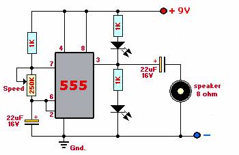

    Projekt dla tych, którzy oprócz lutowania obwodów lubią w wolnych chwilach także troszkę pograć na gitarze. Jak wiadomo w muzyce ważne jest właściwe wyczucie rytmu, co początkującym często sprawia trudność. Powstały więc urządzenia zwane metronomami, które co określony odstęp czasu wydają sygnały dźwiękowe i/lub wizualne, aby wspomóc początkującym muzykom. Dzięki poniższemu schematowi będziesz mógł wykonać metronom własnoręcznie. Zasilany jest 9V bateryjką i umożliwia regulację prędkości wybijanego rytmu. Na stronie źródłowej znajdziesz dodatkowo kilka filmików.

    iwan3000
    Przecież to jest zabójca głośników... Gość powinien zrobić do tego jeszcze jakiś generator na wyjściu, a nie podłączać głośnika prosto po wyjście 555. A swoją drogą, nie obciąża on za bardzo wyjścia układu?
  • #6 5173187
    oj
    Schemat choć prymitywny - głośnik jest dobrze podłączony

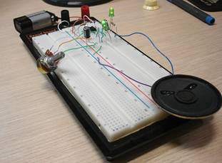

    Gruntol
    Robiłem ostatnio ten metronom i fajnie pyka. Tyle że mój był ciut mniejszy, bo zmieściłem się na płytce ok. 4cm / 2cm ;P. Najlepszy do tego byłby głośnik piezoelektryczny, taki z kartki z pozytywką (bo mały).

  • #13 5199548
    martrox
    NO ok. dzięki a jeszcze jedno "odnoga" ne555 tam gdzie jest uziemienie to 1 czy 5- tylko te dwie zostały a nie jest podpisana.

    piolek31
    A można by było zamiast tego głośnika dać prosty wzmacniacz słuchawkowy , żeby słyszeć to na słuchawkach .
  • #17 9434894
    oj
    Nie ma potrzeby dodawać dodatkowego wzmacniacza a można bezpośrednio dołączyć słuchawki poprzez szeregowy dobrany rezystor. Rezystor powinien mieć wartość dostosowaną do mocy maksymalnej słuchawek jak i ich oporności (impendancji)

  • #21 11260504
    sernikos
    Pozwolę sobie odświeżyć temat.
    Zbudowałem ten metronom,ale niestety mam problem.
    Po włączeniu zasilania urządzenie pracuje jak należy przez kilka minut...Po czym zaczyna "kuleć" Czyli częstotliwość "stuknięć" jest nierówna.Czasem nawet przystaje na chwilkę.
    Wymieniałem kondensatory,scalaki itd.
    Zasilam go zasilaczem stabilizowanym 3V bądź 9V
    Cały czas to samo.
    W czym może być problem?
  • #22 11263459
    oj
    3V - za niskie napięcie do poprawnego działania NE555
  • #23 11263785
    sernikos
    Wiem...
    Podłączałem go w pracy do zasilacza laboratoryjnego(mam do takiego dostęp) i też lipa!
    Ustawiałem na ok.9V
    Pochodzi kilka minut i "kuleje"...

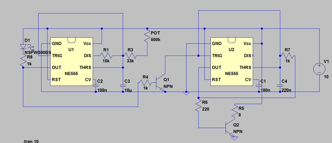

  • #26 11270124
    sernikos
    Temat kulejącego metronomu rozwikłany.
    Zimne luty...
    Polutowałem od nowa i jest ok.
    Pozostaje kwestia generowania tych "ładnych pików" zamiast stuknięć.
    Proszę o pomoc w narysowaniu schematu takiego generatorka(najlepiej na 555 bo takowe posiadam)
    Gdyby ktoś maznął schemat całości...Czyli metronomu połączonego z tym generatorem byłbym bardzo wdzięczny.
    Przekopałem całego neta i nic nie znalazłem...
  • #27 11270173
    quniq
    Musisz po prostu dodać jeszcze jeden generatorek na ne 555, który pracował by na przykład na 2.5kHz. Pierwszy generuje metronom, drugi generuje 2.5kHz. Pierwszy steruje kluczem nasyconym, który zwiera do masy kondensator w drugim. Ot cała filozofia.

  • #29 11270944
    quniq
    To by było mniej więcej tak.
    Metronom
    Mało czytelnie, ale lepiej nie jestem w stanie tego teraz zrobić (syndrom leniwej niedzieli).
    Rezystor 8ohm to Twój głośnik. Q2 powinien być tranzystorem mocy. Rezystorem R7 dobierasz sobie częstotliwość pików (można też to zrobić zmianą pojemności C4).
    Pamiętaj o kondensatorach na linii zasilania, bo ten układ mocno szarpie prądem.
