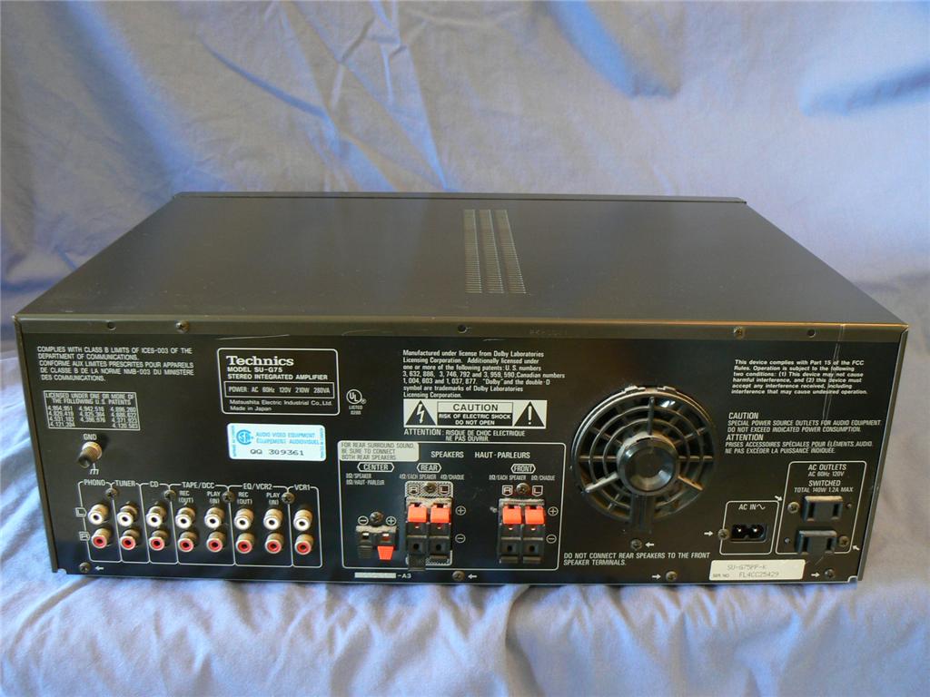

    Nabyłem od znajomego zestaw Technics. Niestety bez instrukcji.
    Zawiera on wspomniany wzmacniacz (SU-G75). Wzmacniacz ma wyjścia na pięć kanałów. Natomiast wszystkie wejścia są stereo. Czy nie da się do niego podłączyć wielokanałowego źródła dźwięku? W takim razie po co mu te 5 kanałów na wyjściu?
    Amplituner Technics SU-G75 - zaginione wejścia
    Z góry dzięki za pomoc.

    Czyli jeżeli mam odtwarzacz dvd, który ma wyjścia:
    - cyfrowe: coaxial,
    - cyfrowe: optical,
    - analogowe: 5.1 (jeden cinch na każdy kanał),
    - analogowe: stereo (downmix),
    to optymalnie będzie go podłączyć pod ten analogowy stereo i zdać się na ten wbudowany w amplituner dolby sorround? Nie da rady separować tych kanałów tak jak wychodzą z dvd?

    To nie jest amplituner 5.1 więc nie ma dekoderów dźwięku przestrzennego. Może pracować jedynie w trybie Dolby Pro Logic, czyli "wirtualnego" surroundu. Ścieżki 5.1 na płycie nie da się na tym sprzęcie wykorzystać.
