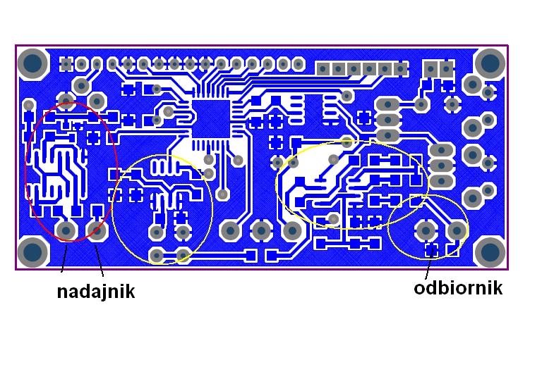

    Czas odbioru zależy od odległości ale niestety tylko w zakresie kilku centymetrów(około 4cm). Co dziwne prawie tylko jak mam podlączone sondy.Bez sond układ pokazuje 'zerową odległość' albo jakies pojedyncze losowe zmiany odleglosci,a co się dzieje to nie wiem. Podłączenie sond poprawia (ta na 4cm) odbiór.
    Bardzo możliwe ze to ma związek za zasialaniem.
    Dodam ze w procesorze wykorzystuje przetwornik ADC do pomiaru napięcia. Ale nie wiem czy to ma cos do siebie.
    Moze to wina zasilania i powadzenia masy(mam na całej płytce mase otaczającą scieżki jak na obrazku niżej.
    [ATmega8][Bascom]Ultradzwięki-Badanie odległości z INT i Tim
    Po odlutowaniu odbiornika zerowa odleglosc:( albo jakies losowe wartosci !!!

    udało mi się to wreszcie uruchomić. Na moim schemacie zabrakło diody która wyłączałaby komparator podczas i zaraz po wysyłaniu impulsów z nadajnika. Swój schemat odległościomierza oparłem na schemacie z strony http://www.interq.or.jp/japan/se-inoue/e_sonic1_1.htm . Jest tam dioda D3, której nie dodałem w swojej aplikacji. Teraz juz wszztko jest ok. Zasięg jaki udało mi się uzyskać to 20cm- do 3m. Pewnie da się wiecej ale nie sprawdzałem tego bo nie potrzebowałem więcej.
    Dzięki za pomoc. Temat uważam za zamknięty.
