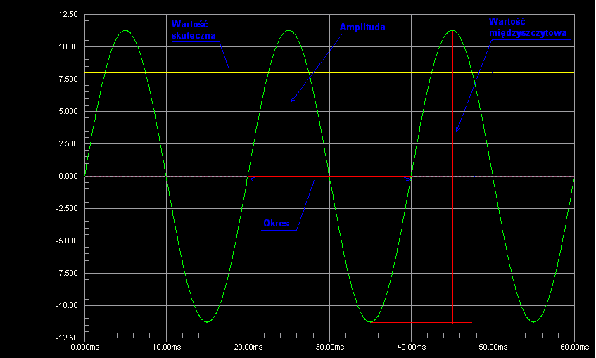

    Model jest zasilany ze źródła napięcia przemiennego, np. transformatora o napięciu maksymalnym (wartość skuteczna) 16V. Na schemacie przykładowo jest 8V (przebiegi przykładowe podano dla 8V)
    Wartość skuteczna pomnożona przez 1.41 (pierwiastek kwadratowy z 2) da wartość maksymalną (amplitudę) napięcia sinusoidalnego z transformatora.
    Dla Usk=8V -> Umax wyniesie 11.28V
    Co do wartości skutecznej: Jeżeli mamy rezystor i na nim napięcie przemienne, to wartość skuteczna tego napięcia wydzieli na tym rezystorze tyle samo ciepła co takie same co do wartości napięcie stałe.
    Ponieważ wartość napięcia sinusoidalnego zmienia się w czasie to amplituda tych zmian jest większa niż wartość skuteczna właśnie 1.41 raza
    Na poniższym obrazku pokazałem poszczególne parametry przebiegu: amplitudę (czyli wartośc maksymalną), wartość miedzyszczytową (dla sinusoidy to jest podwojona amplituda), okres (to czas po jakim przebieg się powtarza dla napięcia o częstotliwości 50 Hz, okres wynosi 0.02s (20 milisekund) i wartość skuteczną. Oczywiście ta wartość nie jest widoczna wprost na przebiegu i została tu wrysowana, by pokazać gdzie leży. Normalnie się ją albo oblicza albo mierzy miernikiem.

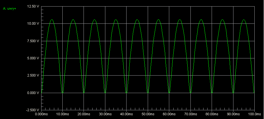

    - prostowanie jednopołówkowe -> przełącznik S1 otwarty
    - prostowanie dwupołówkowe -> przełącznik S1 zamknięty

    Przykładowe przebiegi do uzyskania z modelu:
    Prostowanie jednopołówkowe bez filtracji kondensatorem
    Czy dioda czy żarówka lepiej nadaje się jako odbiornik w prostowniku jednopołówkowym?
    Prostowanie jednopołówkowe z filtracją małą pojemnością (10uF)
    Prostowanie dwupołówkowe bez filtracji kondensatorem
