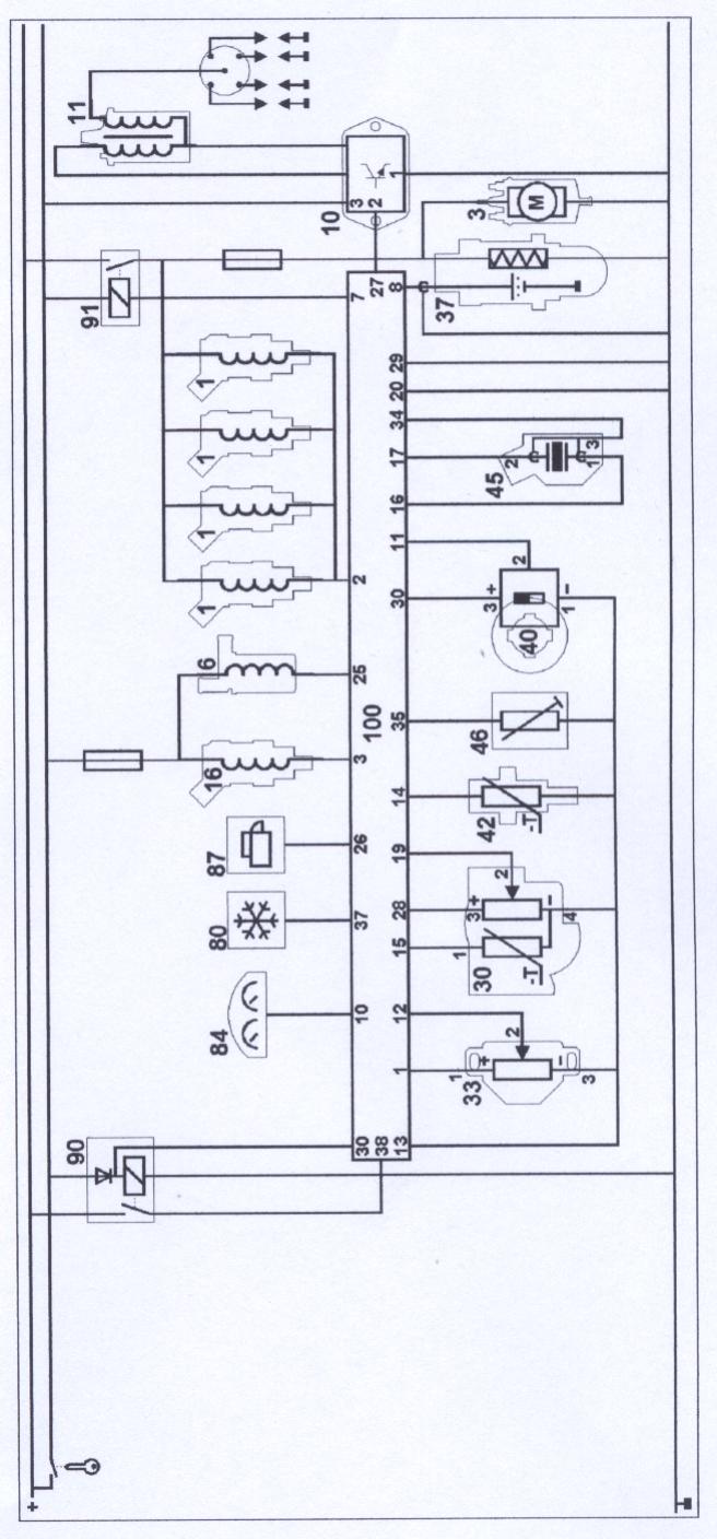

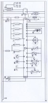

    Witam.Trochę udało mi się znaleźć.Jest to silnik 2E.Numer na bloku zżarła korozja ale odczytałem z naklejki na obudowie rozrządu.Mam kilka schematów takiego ale we wszystkich jest sonda lambda a w tym nie.Mam też najblższy prawdzie schemat ale tam też jest sonda.Powinna być podłączona pod pin 8 ale tego pinu jak i sondy nie ma.Więc kolego Goldwinger tego kabelka nie mogłem pomierzyć.Spalona ścieżka od pinu 26 to sygnał z rozrusznika.Dzisiaj znalazłem jeszcze uszkodzoną diodę więc wina leży po stronie sterownika.Denerwuje mnie, że nie mogę znaleźć schematu bez sondy nie mam pewości, że ten wrak nie był "modernizowany".Ponieważ temat ma obserwatorów zamieszczam ten najbliższy prawdzie schemat z opisem bo może kiedyś ktoś będzie miał podobny kłopot.Pozdrawiam.
    VW Passat 91 r. digifant silnik 2.0E

    Witam serdecznie.Problem praktycznie rozwiązany.Dorwałem się do serwisówki i okazało się ,że ten model nie ma diagnozy własnej i wnioski wyciąga się po analizie pomiarów.Stąd nie szło znaleźć złącza diagnostycznego.Jest przyrząd V.A.G 1598, który jest wyprowadzeniem do specjalnej konsoli pinów ze sterownika.Na szczęście numery są takie same jak w sterowniku więc można bez niego się obejść.Wyszło, że tak jak podejrzewałem czyli uszkodzenie sterownika.Dziękuje za zainteresowanie i pomoc.Pozdrawiam.
