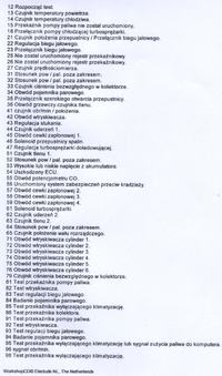

    Witam.Może to pomoże w Twoim problemie.Pozdrawiam.
    Peugeot 306 - Problemy z silnikiem

    Darek jeśli to jest system Bosch to na 100% potencjometr przepustnicy jest do wymiany.

    Wczoraj rozebrałem ten gaźnik i go umyłem. Kupa brudu tam była.
    Co do czujnika to wielkie dzięki za dokumentacje, dzisiaj powrócę na miejsce zbrodni i go obadam. Ale fakt, że go znalazłem. jest po lewej stronie i jest podłączony do kolektora ssącego pod gaźnikiem. Gdy po złożeniu gaźnika po moim myciu uruchomiłem samochód samochód zmienił objawy. Silnik cały czas zmienia obroty zwiększa i zmniejsza na przemian. Jak odłączę rurkę gumową od tego czujnika obroty spadają niepokojąco nisko ale nie zmieniają się.

    Witam.W/g moich paierów jest to Marelli.W Boschu nie czujnika ciśnienia w kolektorze.Pozdrawiam.
