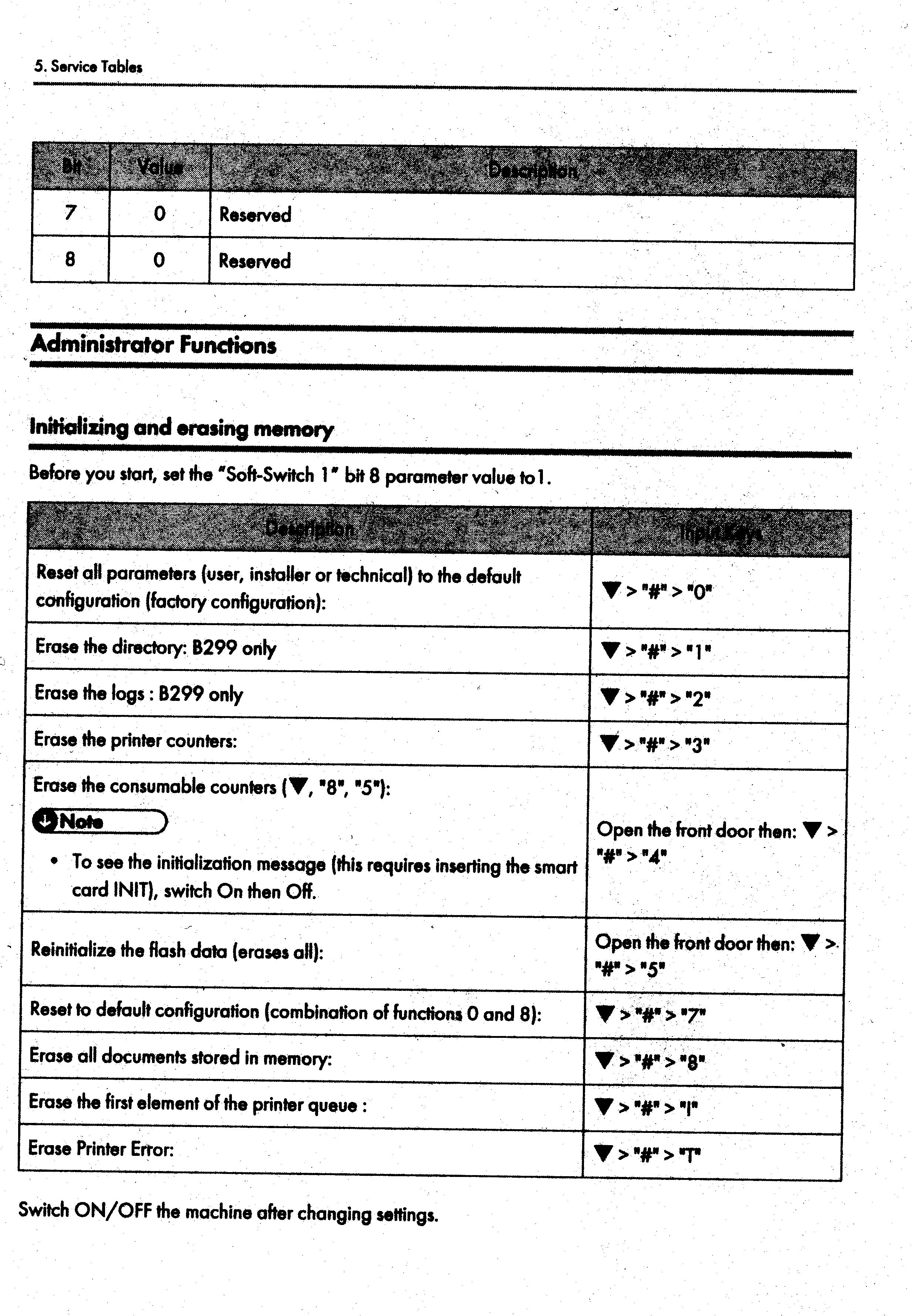

  • Maszyna nowa, 3 miesiące a tu taki bład. Mam SM ale za nic nie moge wejść w te kosmiczne kody. Moze wystarczy usunąc ten błąd?

    Jest tak:
    Printer Error
    Fuser temp
    Błedy Printera wg SM sie kasuje ale wciskając te kombinacje klawiszy wogóle pojawia mi sie co innego. Wczoraj dowiedziałem sie od dystrybutora że w tych maszynach nie ma kasowania błedów ( więc co znaczy to w SM )
  • #4 5187439
    olita
    V * # zmieniasz bit 8 z 0 na 1,V # T wyłączyć i włączyć /8 bit z 1 na 0/

  • #6 5191053
    olita
    Najpierw zmieniasz ósmy bit /pierwszy z lewej/ w Soft-Switch 1,czyli V * #, 0 na 1, zatwierdzasz OK.Potem kasujesz błąd: V # T. Wyłączasz i włączasz. Na koniec przestawiasz 1 na 0 w Soft-Switch 1.
  • #7 5191055
    pcnet
    Poziom 32  
    hm
    T czyli klawisz 8
    tak robilem i nic sie nie kasuje

  • #10 5193389
    pcnet
    Poziom 32  
    ok dzieki bardzo
    może innym pomogę
    bit 8 to pierwszy z lewej a nie z prawej i to jego zmieniłem na 1 i wtedy kody działają
  • #11 5194602
    salut
    Od zawsze bity liczy sie od prawej strony. Taki to juz jest dziwny ten świat binarny. Najwazniejsze ze działa.
