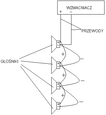

    Jak podłączyć 2 gwizdki 4 OHM i 2 gwizdki 8 OHM jak podłączyć je do zwrotnicy 4 ohm a jak do zwrotnicy 8 OHM proszę o POMOC.

    Jak podłaćzysz 2 głośniki szeregowo o inpedancji 4 ohm to będziesz miał 8ohm jak podłączysz je równolegle to będziesz miał 2 ohm.
    Szeregowo 2 głośniki 8 ohm -> 16ohm
    Równolegle 2 głośniki 8 ohm -> 4ohm
    poradzisz sobie?

    2 razy 4 ohm szeregowo ( plus z minusem między głośnikami łączysz a pozostałe dwa wolne do zwrotnicy)da Ci 8 ohm a dwa 8 ohmowe równolegle połączone dadzą Ci 4 ohmy...o ile taka informacja Ci wystarczy podałeś deczko mało danych gdzie i po co chcesz to podłączać w takiej ilości

    Narysujecie mi ja to widzieć musze

    Totalnie zamotany temat jak chcesz podłączyć kilka wysokotonówek do jednej kolumny przecież jedna jest wystarczająca i takie działanie jest zupełnie bezcelowe ze względu na efektywność tych głośników. Przedstaw projekt kolumny najlepiej narysuj rozkład głośników na przednim panelu kolumny. Kolejna sprawa to dla wysokotonowych głośników należy dać kondensator jak tu chcesz go zrealizować skoro masz bodajże 4 głośniki na kolumnę ? Kolejna sprawa to odcięcia pasma poprzez właśnie ten kondensator jeżeli owe głośniki wysokotonowe to tuby będzie efektywność nie z tej ziemi a do tub najlepiej jest stosować tłumiki gdyż dla domu są za bardzo krzykliwe. Także teraz na spokojnie napisz ile masz czego i ile chcesz tego umieścić na kolumnę jak zamierzasz rozłożyć pasmo na głośniki i co masz do zasilania oraz jaka tj ewentualnie zwrotnica jej elementy. To że zwrotnica np była projektowana na 8ohm nie oznacza że bezwzględnie nie może być tam 4ohm zmieni się pasmo odcięcia i ewentualnie jakiś odwrót fazowy czy nachylenie dB/okt
    PS. Tak jak narysował kolega sebas_es to sie raczej nie łączy w pierwszym przypadku wyjdzie ogromna impedancja w drugim zaś możemy mieć bardzo niską a kontrolowanie membran przez wzmacniacz wtedy jest zupełnie omyłkowe. Oczywiście samo połączenie jest prawidłowe ale nie takiej ilości głośników.

    Mając dwa głośniki 4Ω, można je połączyć szeregowo i uzyskamy 8Ω - całość podłączamy do zwrotnicy i po kłopocie.
    Mając 4 głośniki 8Ω można zastosować połączenie mieszane, czyli robimy dwie pary łączone w szereg i te dwie pary łączymy do siebie równolegle.
    Lub po prostu nie dawać 4 głośników, a tylko jeden.
    Pomijam w tym momencie kwestię, czy posiadana zwrotnica nadaje się do tych głośników, czy nie. Nie wnikam także w kwestię efektywności głośników.
