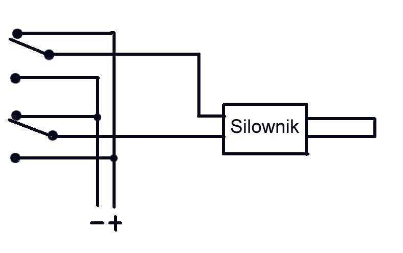

    Czy ktoś może objaśnic mi po polsku wg tego schematu co gdzie podłączyć.

    Złącze 6pin
    1-do modułu domykania szyb
    2-Wyłącznik drzwiowy sterowany plusem
    3-Wyłącznik drzwiowy sterowany minusem
    4-moduł odcięcia zapłonu/rozrusznika
    5-wejście "plusa po stacyjce"
    6-podłączenie do obwodu światła stop
    Złącze 12pin
    1-6 podłączenie do siłowników centralnego zamka
    7-minus zasilania
    8-plus wyzwalany z pilota np do zdalnego otwarcia klapy bagażnika
    9-plus zasilania
    10-plus dla syreny lub klaksonu (
    11,12 - plus do kierunkowskazów lub pozycyjnych (sygnalizacja zał/wył)

    Jeśli chodzi o złącze 12 pin i piny 1-6
    jak podłączę tam bezpośrednio siłowniki centralnego to otwarcie zamków nastąpi z pilota ale czy te zamki otworzą się też z kluczyka?
    Mam też centralkę do siłowników. Jak ją połączyć z centralką alarmu

    Podejrzewam (ale na 100% pewny nie jestem - trzeba zmierzyć), że te 6 przewodów do CZ to są bezpośrednie wyścia z dwóch przekaźników - można je skonfigurować do sterowania dowolnego oryginalnego CZ lub do wysterowania samych siłowników jak na rysunku - siłowniki łączysz równolegle (dodatkowy steronik z kompletu nie jest potrzebny - chyba, że chcesz mieć także niezależne włączanie i wyłączanie CZ z kluczyka w drzwiach) widzę też na schemacie switche ustawiające czas impulsu dla CZ (elektromagnetyczny siłownik- krótszy czas).

    jeżęli wykorzystasz tą centralke (na zdjęciu obok siłownika ) to będzie central z kluczi pilota .Wtedy te piny 1-6 musisz tak połaczyć żeby pojawiały na nich się masy i podłączyć je do kabelków białego i brązowego w centralce zamka .Znajdź wśród nich te pary które sa połaczone -zwarte razem ,a te przewody co zostaną połacz z masa , na dwóch przewodach wśród par połaczonych będą pojawiać się imp. masowe na zamnij i otwórz ,ostatnie dwa co zostana nie podłaczaj do niczego
