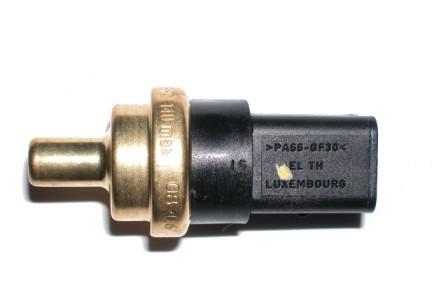

    Do rzeczy mam wóz Golf 4 TDI poj. 1,9 moc 90KM, 99 rok.
    I mam problem następującej natury: odpalam auto i po kilku chwilach załączają mi sie wentylatory na chłodnicy, aa po kilku chwila znów sie wyłączają i tak non stop. Kilka dni temu w czasie jazdy nagle wskaźnik z temp wody z 90st spadł do zera!! później leniwie podniósł sie do 70 i znów spadł do zera, zatrzymałem sie podniosłem maskę ale nic nie widać. wsiadłem z powrotem do auta i temp znów OK - 90st. Ale po tym incydencie zjechałem do mechanika on kazał mi wymienić czujnik temp na silniku. Po wymianie jednak nadal chłodnica załącza mi sie na "chwile co chwile"
    Co robić?
    wymienić jeszcze termostat?

    Jesteś pewien że wymieniłeś dobry czujnik wg opisu wychodzi na przerwę na czujniku który powoduje tryb awaryjny jeżeli wentylatory włączają się kiedy wskazówka spada a wyłączają kiedy się podnosi.P

    Bo wiem że są dwa czujniki: ten co wymieniłem to jest na silniku (ma 4 piny) i szukałem drugiego... ale nie wiem gdzie jest... coś mi sie rzuciło na forum że jest gdzieś na chłodnicy.... tylko gdzie?
    ja taki czujnik wymieniłem

    Ten czujnik co wymieniłeś to czujnik temperatury,który Ci wskazuje na zegarze,a ten do wiatraków jest na chłodnicy ale nie pamiętam gdzie.

    Kto wie w którym miejscu jest ten czujnik na chłodnicy? (jakaś fotka?) Bo chce kupić aa w sklepie sie sprzedawca pyta jaki? I nie wiem jaki wybrać.

    Wymieniłem czujnik temperatury na chłodnicy i nadal wentylatory załączają mi sie "co chwile na chwile" Gdzie jeszcze szukać usterki?
