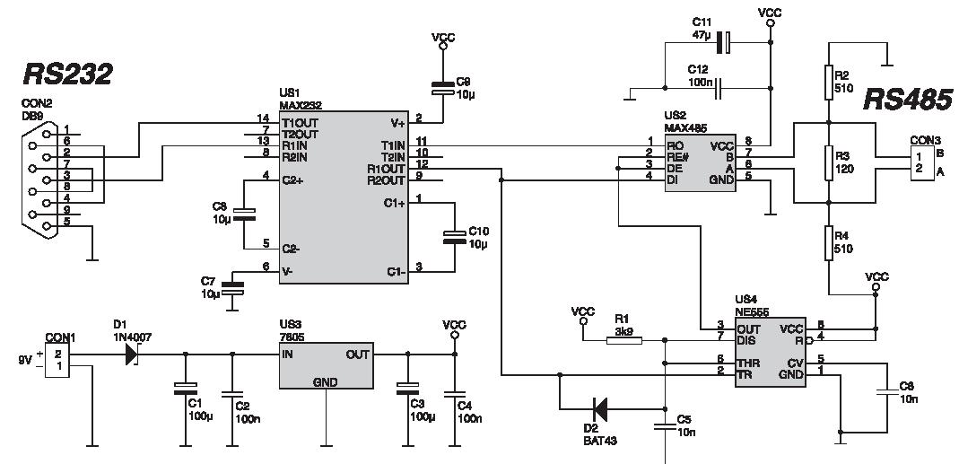

    planujezbudowac rejestrator czasu pracy
    mam podlaczony modol rfid mifare jak w temacie
    RFID->RS485->RS232
    jako konwerter wykorzystalem modol AVT530
    jak mam zmusic konwerter zeby odbieral sygnal z RS485 ?
    transmisja jednostronna
    no i musze jakos sprawdzic uklad zeby dostarczyc go programiscie, ktory napisze gotowe oprogramowanie
    RFID->RS485->RS232
    A po co chcesz go zmuszac? na schemacie masz zlaczke CON3 tam wpinasz szyne RS485 i dziala automatycznie, sam sie przelacza nadawanie/odbiór.
