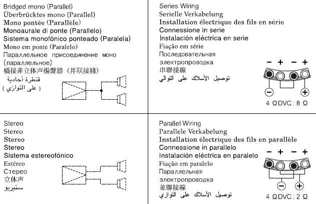

    Sęk w tym, że wszystko grało jakiś tydzień.
    Sposób podpięcia:
    skrajny "+" z jednej cewki i skrajny "-" z drugiej są wpięte we wzmacniacz, a wewnętrzny plus i minus jednej i drugiej cewki są połączone. Przewody ze skrajnych biegunów są wpięte w skrajny plus i minus wzmiacniacza (mostek). To samo przy drugim głośniku.
    Co ciekawe, w instrukcji głośników piszą, że przy takim podłączeniu pogramy na 8Ω, ale to chyba jakiś wał. Testowałem kombinacje na 8Ω i 2Ω (wg. instrukcji), ale przy rzekomych 8Ω sprzęt grał duuużo głośniej, niż przy 2. Błąd w druku? Na to wygląda...
    Dodam, że w fazie testów sprzętu, głośniki były podpinane i na mostku i bez.
    Złe podłączenie głośników chyba nie wchodzi w grę, bo po wyjęciu wszystkich przewodów i zostawieniu samego zasilania wzmaka, i tak dioda zapala się na czerwono.
    EDIT:
    W załączniku fragment instrukcji. Teraz sprzęt jest podpięty tak, jak w pierwszym przykładzie.

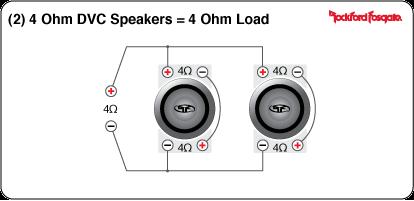

    Z tego, co wyczytałem, kolega mmeus napisał, że z każdego głośnika wychodzi 8Ω i podłączone to jest równolegle do wzmacniacza, co w efekcie daje, że oba głośniki są podłączone na 4Ω, a wzmacniacz zmostkowany. Takie połączenie obrazuje załączony obrazek:
    Boschmann PCH 990 ATX nie gra
    Więc kolego BlueSystem, jesteś w błędzie, że mmeus podłączył głośniki pod 1ohm, więc wzmacniacz na pewno nie został spalony. Zacznij dokładniej czytać posty ;)
    Kolego mmeus, w takim wypadku polecam wysłanie wzmacniacza na gwarancji, aby Ci go naprawili, bo jestem pewien w 100%, że to nie wina błędnego połączenia. Być może nie zadziałało zabezpieczenie przeciw-przeciążeniowe, co w efekcie mogło uszkodzić elektronikę.

    Doładnie, było tak, jak na obrazku załączonym przez MiŚkU.
