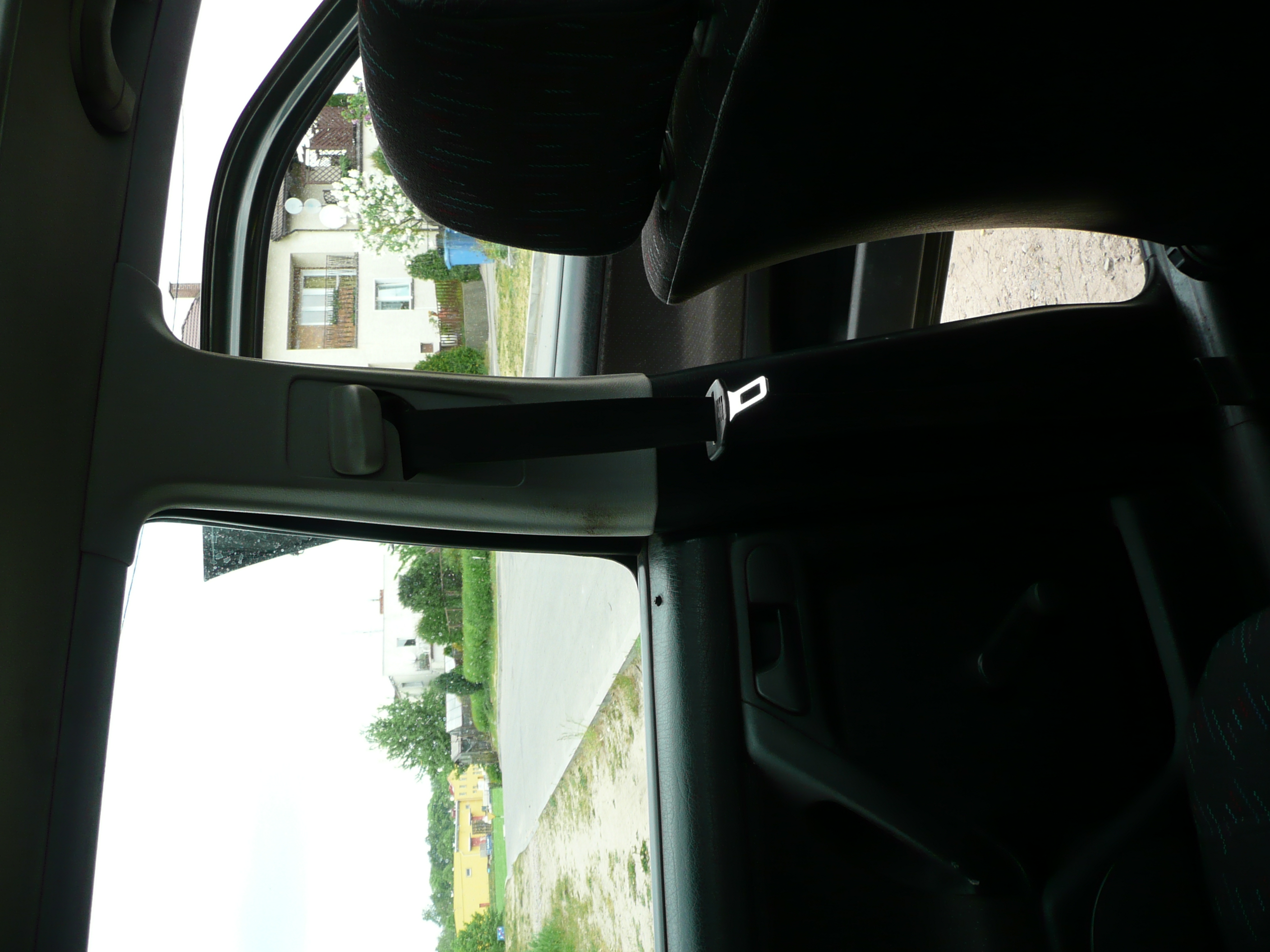

#1 5181176 25 Maj 2008 23:12 Kostek7 Kostek7 Poziom 27 #1 5181176 25 Maj 2008 23:12 Czy ktoś wie jak zdemontować osłonę słupka środkowego w Golfie III ? Chodzi mi o słupek w którym znajdują się mocowania pasów bezpieczeństwa. Mam na sprzedaż: 19.02.2007 Gniazdo Big jack do wzmacniacza 19.02.2007 Włšcznik sieciowy 5A/80A 250V 19.02.2007 Moduł wyjcia na głoniki 19.02.2007 Moduł wejcia audio z wyborem kanału
#2 5181352 25 Maj 2008 23:52 turpik5 turpik5 Poziom 18 Pomocny post? (0) #2 5181352 25 Maj 2008 23:52 Witam A wiec gorna czesc normlnie scigasz bez odkrecania srob. Musisz tylko ja wyciagnac z uszczelek. Po jej sciagieciu na gorze odkrecasz srobe od dolnej czesci i na dole odkrecasz zatrzask. Pozdrawiam
#3 5182231 26 Maj 2008 11:53 Kostek7 Kostek7 Poziom 27 Autor tematu Pomocny post? (0) #3 5182231 26 Maj 2008 11:53 Kolego dziś próbowałem to zrobić ale nie udało mi się :_( mógłbyś powiedzeć dokładniej jak to robisz ? Zaznacz na zdjęciu :_) Mam na sprzedaż: 19.02.2007 Gniazdo Big jack do wzmacniacza 19.02.2007 Włšcznik sieciowy 5A/80A 250V 19.02.2007 Moduł wyjcia na głoniki 19.02.2007 Moduł wejcia audio z wyborem kanału
