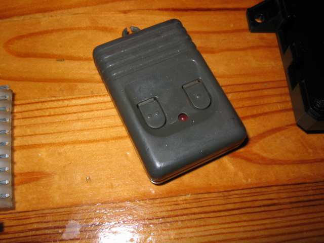

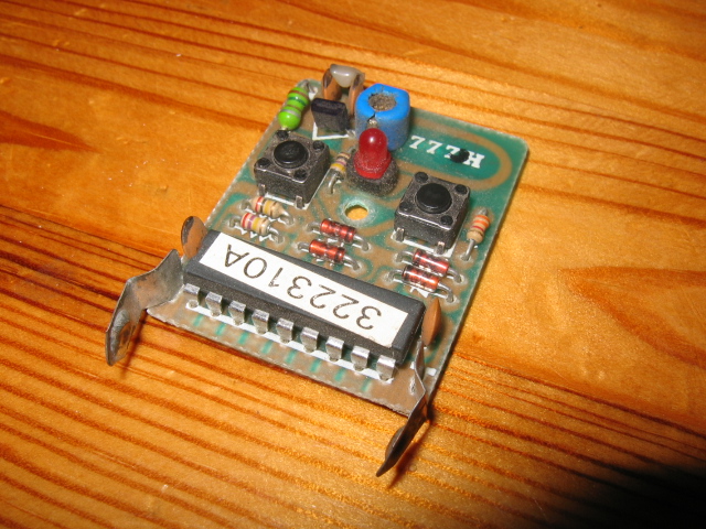

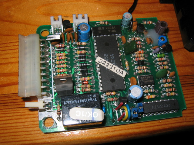

    Wyciągnąłem z mojego Hyundaya 92r takie oto coś, bo jestem ciekaw, czy nie obsłużyło by też zamykania drzwi i okien. Alarm był montowany prawdopodobnie po zakupie auta, przez pierwszego właściciela. Czy ktoś mógłby mi powiedzieć jakiej jest firmy i jaki to model? Ewentualnie jakie są funkcje tych gniazd z boku (2pinowe i 3pinowe - nie były podłączone). Zauważyłem również, że na płytce są porozcinane ścieżki. Czy to jakiś sposób programowania (na pilocie nie działa drugi przycisk)? Proszę o pomoc.

    Na mój gust to jakiś stary Challenger, z Clifforda, zabytek... Skorzestaj z wyszukiwarki...

    Zabytek jest to na pewno, ale niestety nie to co piszesz. Może ktoś miał coś podobnego. Na plastikowej obudowie nie ma żadnych informacji o producencie, czy modelu jedynie nr fcc-id, ale nr jest prawdopodobnie pudelka (ELV55A708R). W każdym razie nic po tym nr nie znalazłem. Już mi sie pkt skończyły i nie mogę porównywać nawet schematów zamieszczonych na elektrodzie.
    Dalej proszę o pomoc.

    Faktycznie bardzo podobne do Challengera ST-800PC. To może ma ktoś jeszcze schemat do tego mojego staruszka ;) . Listwa główna z zasilaniem podłączona jest u mnie identycznie, no i LED w tym samym miejscu. Jeszcze musze rozszyfrować te dwa gniazda z boku. Jedno to pewnie serwis, a drugie może zamek. To już sobie przetestuje. Ale dręczą mnie jeszcze te nacięcia ścieżek na płytce centralki i pilota. Czy to powinno tak być? Zrobiła je fabryka czy instalator? No i jeszcze, za co są odpowiedzialne te kabelki do konfiguracji.
    W każdym razie dzieki :) . To już krok do przodu.
  • #7 5189231
    GRafal
    To jest alarm stałokodowy, a nacięcia to kod pilota. Kabelki odpowiadają zapewne za to samo co dip-switche w nowszym modelu.

    No niestety chyba bede musial zrobic tak jak kolega mowil. Myslalem ze coś zrobie z ta centralka ale sie nie udalo. Pogrzebalem lutownica troche w pilocie nieuważnie i teraz wylacza mi alarm tylko zaraz po podlaczeniu centralki do pradu. Poza tym alarm byl wylaczony przez dwa lata bo stwarzal problemy typu samowzbudzenie i rozladowywanie aku. Ostatnio w miare chodzil ale dioda dziwnie wskazywala ( kiedy alarm byl aktywny dioda mrygala z duza czestotliwoscia a kiedy byl wylaczony z mala czestotliwoscia Po dwoch dniach po podlaczeniu do zasilania dioda mruga z duza czestoliwoscia dy alarm aktywny i wogole nie swieci po dezaktywacji)
