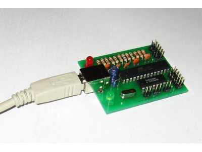

    Mam problem z programatorem AVRUsb DualAVR. Na komputerze z Win Xp działa bez problemu i wykrywa go jako DualAVR i przypisuje mu numer najbliższego wolnego portu com, u mnie com4. W win98se wykrywa go też ale nie ma nazwy i możliwości ustawienia portu com. Sterowniki mam i próbowałem wgrywac inne ale czegoś brakuje by system poprawnie wykrył port szeregowy. Wszyscy piszą że działa pod Win98.

    Tak to ten programator. Zastanawiam się czy nie trzeba osobnych sterowników do samego potru Com/Usb bo z tego co wiem wim98 nie potrafi obslużyć takiego Com'a. Sam AVRdurde sterownik instaluje się poprawnie.

    Mam podobny problem... nowiusieńki programator, taki jak na zdjeciu (dystrybutor redflu) ...i pod XP Prof. (SP3)... rozpoznaje nieznane urządzenie...a chwile potem komunikat, że zainstalowany ale w Menadżerze urządzeń nie ma dla niego portu COM...
    Pod Win2000 wogóle nic nie rozpoznaje...
    wysłalem maila do pomoc(_at_)redflu.pl.... ale nie spodziewam sie rewelacji...ten DUAL to niemiecka podróba...i wydaje mi się że powinien być rozprowadzany razem z hex-em dla ATMEGI... jeśli jest to GNU... to źródełka powinno się udostępniać.... ogólnie to chyba ściema z tym programatorkiem....i jakzwykle przyjdzie mi poszperać po necie..ściągnąć hexa i zaprogramować AVR-a dla programatora ( z LPT )... potem samemu zrobic sobie programator... a chciałem sobie oszczędzić trawienia itp. EHHH

    Moj dziala pod winxp. Jakie masz ustawienia zworek? Osobiscie mialem klopoty z tym programatorem bo sciezki plytki drukowanej sa tak male ze byly przetrawione, a sprzedawca nabral wody w usta mimo moich maili zadnej pomocy. Poradzilem sobie mierzac wszystkie sciezki i latajac je cienkim drucikiem. Jaki program uzywasz? Bo ja uzywam avr studio 3.6 dziala jako stk500 i w nowym tez dziala avrstudio 4 ale pojawia sie komunikat o upgrade wiec trzeba go ignorowac. W bascomie tez dziala jako stk500 ale zle zapisuje fuse bity wiec trzeba uwazac.

    Ja tez uzywam powyzszego programatora pod XP Prof SP3 i wszystko smiga jak powinno. Zworke mam na manual [tzn. nie HiD] i zasilanie z programatora wiec 1 i 3 zworka. Sterowniki standardowe takie jak otrzymalem od sprzedawcy...
