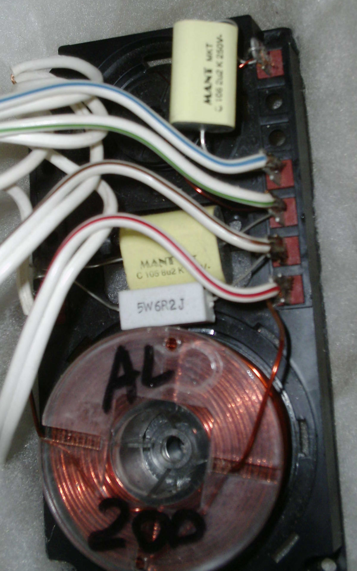

    Witam. mam problem ze swoimi altusami. zakupionymi już dawno temu. od Pewnego Pana. grają super. lecz zauwazyłem dopiero teraz że jedna kolumna gra troche inaczej niż druga. tzn. jedna ma dość zauważalnie zaniżone pasmo przenoszenia średnich i wysokich tonów. a druga kolumna gra tak konturowo, fajnie, lubię ostry wysoki sopran z gdwt :) rozebrałem kolumny i okazało sie że zwrotnice sie od siebie różnią. ! nie wiem jak to możliwe. kolumna która gra poprawnie wg. mnie ma przed głośnikiem średniotonowym wlutowane dwa "kondensatory" MANT MKT c106 na napięcia 250v o oznaczeniach jeden 4u7 i drugi 2u2. do tego jeszcze dochodzi rezystor 5W4R7J. kondensator od wysokotonowego jest taki sam w obu zwrotnicach. w zwrotnicy która gra gorzej w miejsce rezystora 5w4r7j znajduje sie rezystor 5W6R2J. a w miejsce 2 kondensatorów c106 znajduje sie jeden o oznaczeniu c105 8u2 k160V. i ta kolumna właśnie gra gorzej od tamtej. załanczam zdjęcie zwrotnicy któa gra gorzej. jak to powinno być zrobione żeby grało tak jak trzeba? co najlepiej wymienić ?

    Skoro na jednej gra Ci lepiej wymień ten rezystor i zastąp kondensator dwoma identycznymi jak w zwrotnicy z kolumny grającej lepiej...
    Nie wyniesie to dużo, a powinno załatwić sprawę (jeśli nie załatwi znaczy to że rozbieżności wynikają z nierównomiernego zużycia głośników co będzie większym problemem)...

    Widocznie ten Pan coś grzebał w tym.
    W A200 zwrotnice powinny być takie :idea:
    Altus 200 - problem ze zwrotnicami.
    PS. Specjalnie dałem w dużej roździelczości, by można było bezproblemowo odczytać wartości elementów.
    Cewka ta większa -> 2.4 mH dla GDN
    Ta średnia -> 0.22 mH dla GDM
    Mniejsza -> 1 mH dla GDWT
    Kondensatory sobie odczytasz, rezystor 2,2Ω 10W dla GDWT przed filtrem jest umieszczony.
